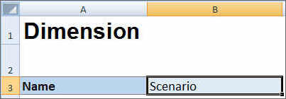

Definizione del tipo del foglio di lavoro
Nella cella A1 del foglio di lavoro della dimensione digitare Dimension come tipo di foglio di lavoro. Nella Figura C-3 la cella A1 contiene il tipo di foglio di lavoro Dimension.
Figura C-3 Tipo del foglio di lavoro e nome della dimensione mostrati nel foglio di lavoro Dimension del template applicazione
Parte del foglio di lavoro del template applicazione Excel con
Definizione del nome della dimensione
Nel foglio di lavoro della dimensione, digitare il nome della dimensione. Nella Figura C-3 la cella B3 contiene il nome dimensione Scenario.

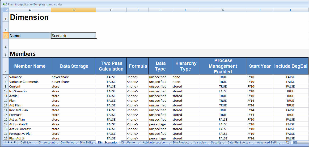

Definizione dei membri
Nel foglio di lavoro della dimensione, sotto l'intestazione Members della cella A5 del template dell'applicazione Planning, aggiungere i membri e le relative proprietà. L'elenco dei membri deve essere conforme al formato descritto nella sezione Importazione ed esportazione di dati e metadati. È possibile aggiungere le colonne solo per le proprietà obbligatorie. Le eventuali proprietà mancanti verranno aggiunte in base alle impostazioni predefinite di applicazione, cubo e dimensione.
Figura C-4 Foglio di lavoro Dimension di esempio per la dimensione Scenario in un'applicazione Planning standard
Foglio di lavoro di esempio per la dimensione Scenario.
