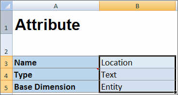

Nella cella A1 del foglio di lavoro della dimensione attributo digitare Attribute
come tipo di foglio di lavoro. Nella Figura C-5 la cella A1 contiene il tipo di foglio di lavoro Attribute
Figura C-5 Tipo del foglio di lavoro e proprietà della dimensione attributo mostrati nel foglio di lavoro Dimensione attributo del template applicazione
Definizione del nome della dimensione attributo
Nel foglio di lavoro della dimensione attributo, digitare il nome della dimensione. Nella Figura C-5 la cella B3 contiene il nome della dimensione attributo Location
Definizione del tipo della dimensione attributo
Nel foglio di lavoro della dimensione attributo, digitare il tipo della dimensione attributo. Nella Figura C-5 la cella B4 contiene il tipo di dimensione attributo Text

Nel foglio di lavoro della dimensione attributo, digitare la dimensione di base per la dimensione attributo. Nella Figura C-5 la cella B5 contiene la dimensione di base Entity
