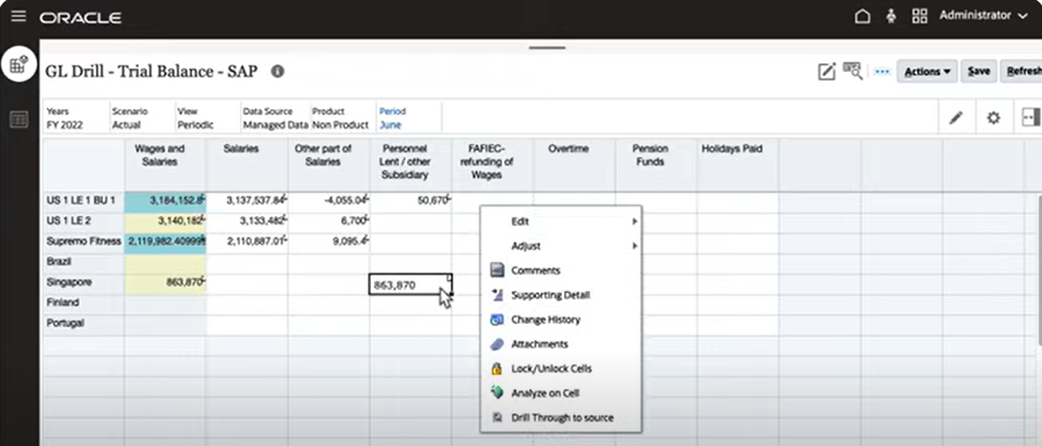

Nell'esempio seguente, si dispone di un form in cui i dati del bilancio di verifica provengono dal General Ledger per diverse entità caricate nell'entità Singapore utilizzando i dati di Integrazione dati dal General Ledger SAP:
Per eseguire il drill-through dei dati di origine nel form, fare clic con il pulsante destro del mouse su una cella drill-through e selezionare Esegui drill-through nell'origine.

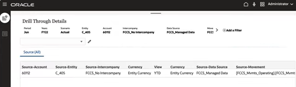

La pagina di arrivo mostra i dettagli caricati nell'applicazione Cloud EPM target.

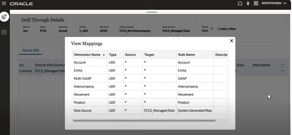

Il sistema visualizza la riga di dati che comprende l'importo della cella selezionata. Visualizzare i mapping per vedere come sono stati mappati i dati alle dimensioni del General Ledger di origine attraverso i segmenti del piano dei conti.
È possibile visualizzare i mapping per vedere come sono stati mappati i dati alle dimensioni del General Ledger di origine attraverso i segmenti del piano dei conti.

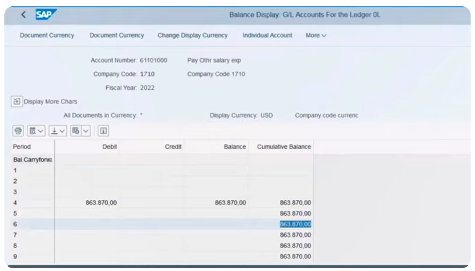

Da qui è possibile effettuare un drill-through e aprire il sistema di origine. Nella pagina General Ledger SAP è possibile visualizzare i dettagli del conto e convalidare i numeri visualizzati.
