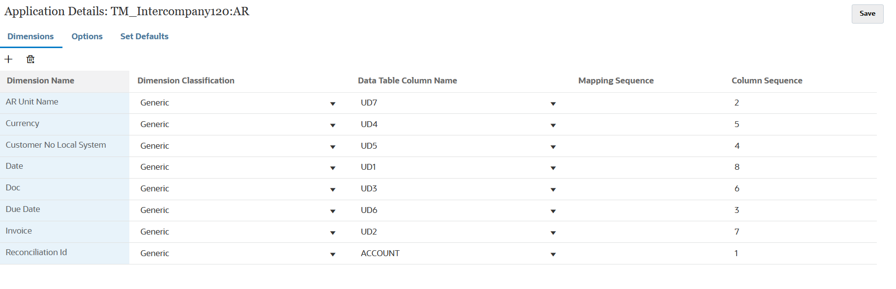

  2. Selezionare la scheda Dettagli dimensione.
    Quando si seleziona un'applicazione target di Corrispondenza transazione, i dettagli della dimensione dell'applicazione vengono inseriti automaticamente nella scheda Dettagli dimensione.
  3. Selezionare la Classe dimensione o fare clic su Immagine che mostra il pulsante Cerca per selezionare la classe di dimensione target.
    La classe di dimensione è una proprietà definita dal tipo di dimensione.
    Includere solo le dimensioni da aggregare quando si esegue il mapping di dimensioni. Se ad esempio si desidera eseguire il rollup solo di numero commerciante, riferimento banca, tipo di carta di credito o data della transazione, inserire nei mapping solo le dimensioni corrispondenti a queste informazioni.
    Immagine che mostra la pagina Dettagli applicazione.

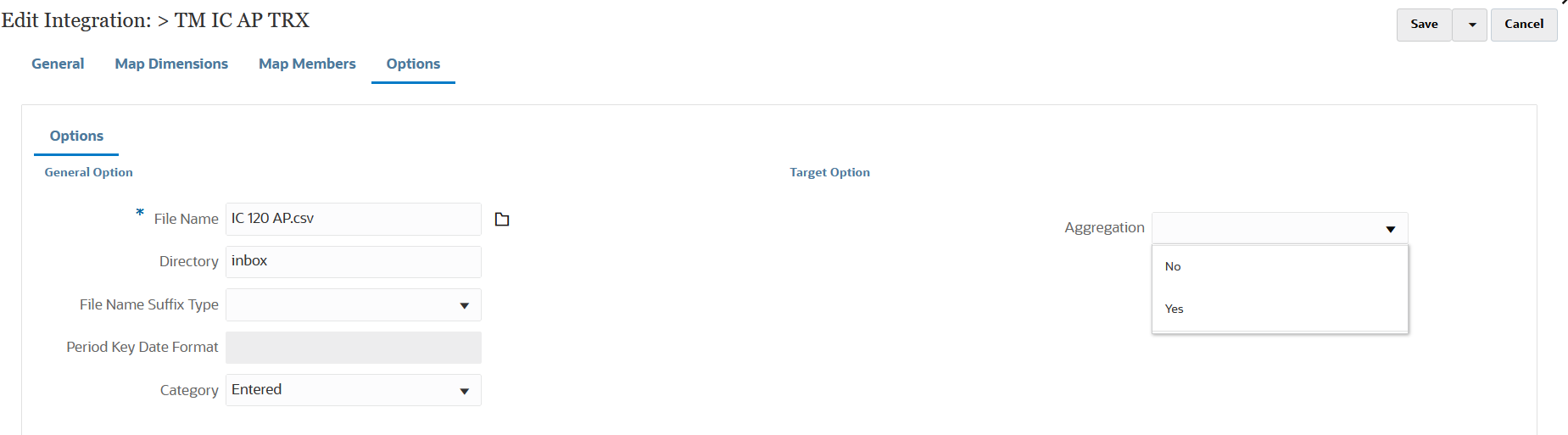

  5. Nella home page di Integrazione dati, fare clic su Immagine che mostra l'icona Seleziona. a destra dell'integrazione, quindi selezionare Opzioni.
  6. Da Aggregazione, selezionare Y per aggregare le transazioni importate.
    Per lasciare non aggregate le transazioni importate, selezionare N.
    L'impostazione di aggregazione predefinita è N.
    Immagine che mostra la pagina Opzioni.
    È anche possibile abilitare l'opzione di aggregazione selezionando Dettagli applicazione, quindi in Opzioni, Aggregazione , Valore proprietà selezionare Y (per Sì).
    L'opzione Aggregazione scelta nella scheda Opzioni nel passo 6 sostituisce l'opzione scelta nei Dettagli applicazione.

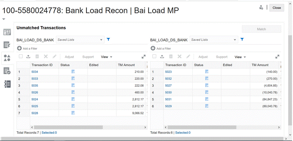

    Nell'esempio, quando l'aggregazione viene abilitata vengono caricate 10 transazioni:
    Immagine che illustra le transazioni caricate quando l'aggregazione è abilitata.
    Se l'opzione di aggregazione è disabilitata, vengono caricate 13 transazioni in totale:
    Immagine che illustra le transazioni caricate con aggregazione disabilitata.
