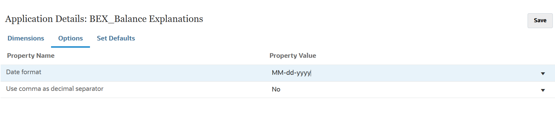

  8. Nella pagina Applicazioni, selezionare l'applicazione Transazioni conformità riconciliazione appena registrata, quindi fare clic su Immagine che mostra l'icona Seleziona. a destra dell'applicazione e selezionare Dettagli applicazione.
  9. Selezionare la scheda Opzioni.
    Le selezioni effettuate nella scheda Opzioni vengono applicate all'applicazione target.
    Immagine che mostra la scheda Opzioni della pagina Dettagli applicazione.
  10. Da Formato data
    Opzioni disponibili:
    • MM/gg/aaaa
    • MM-gg-aaaa
    • MMM g, aaaa
    • g-M-aaaa
    • gg-MMM-aa
    • gg/MM/aaaa
    Per impostazione predefinita, il formato della data è vuoto, il che consente al sistema di utilizzare tutti i formati di data per analizzare i valori relativi alla data.
  11. In Usa virgole come separatore decimale, selezionare Sì per utilizzare una virgola come separatore decimale.
    Selezionare No per utilizzare le impostazioni nazionali dell'utente per l'analisi dei numeri.
    Per impostazione predefinita, questa opzione è impostata su No (il separatore decimale dipende dalle impostazioni nazionali dell'utente e non viene utilizzata una virgola).
  12. Fare clic su Salva.
