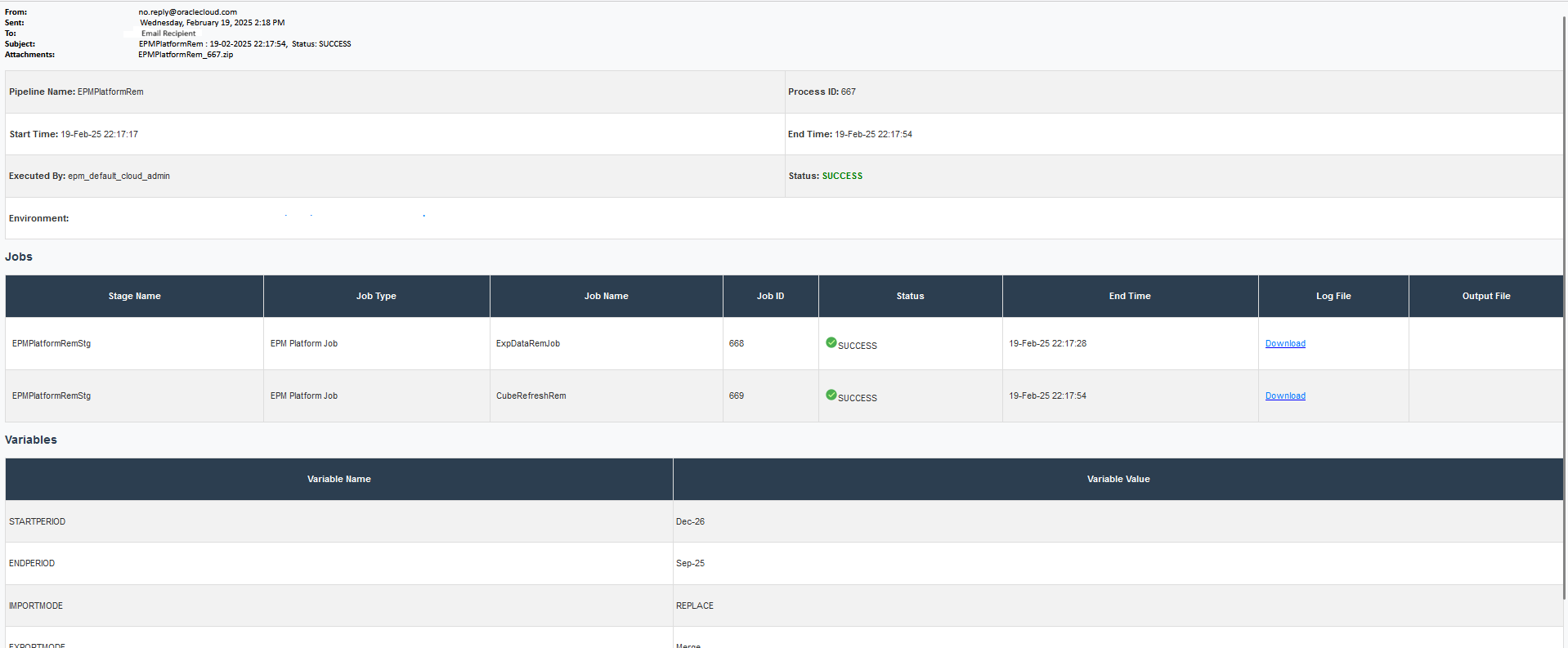

Il messaggio e-mail inviato al destinatario include le seguenti informazioni:
  • Nome stadio
  • Tipo job
  • Nome mansione
  • ID job
  • Stato
  • Ora fine
  • File di log
  • File di output
  • Nome variabile
  • Valore variabile
Immagine che mostra il messaggio e-mail relativo alla pipeline.
