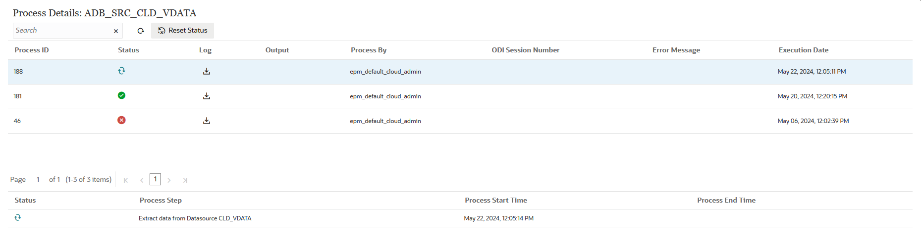

Utilizzare Dettagli processo per visualizzare lo stato e i log di una pipeline o un'integrazione sottomessa. Inoltre, in questa pagina è possibile reimpostare lo stato di un job eseguito.
Immagine che mostra la pagina Dettagli processo.

    Nella pagina Dettagli processo sono riportati i processi eseguiti per il job. Per ogni processo vengono visualizzate le colonne seguenti:
    • ID processo: un numero di identificazione generato dal sistema per ogni job sottomesso
    • Stato: un indicatore visivo mostra lo stato del processo. È possibile posizionare il puntatore del mouse sull'icona per visualizzare una descrizione comando.
      Stati disponibili:
      • Immagine che mostra l'icona Esecuzione.: il job è in esecuzione.
        Immagine che mostra l'icona Operazione completata.: l'elaborazione del job è stata completata.
      • Immagine che mostra l'icona Integrazione non riuscita.: l'elaborazione del job non è stata completata.
      • Immagine che illustra lo stato In sospeso.: l'elaborazione del job è stata completata con avvisi.
    • Log: fare clic su Immagine che mostra l'icona Log. per visualizzare il log dell job sottomesso. Il log riporta stato, fase di processo, ora di inizio e ora di fine del processo per ciascun job.
      L'immagine mostra la sezione con lo stato del log della pagina Dettagli processo.
    • File di output: se per il job è stato generato un file di output, nel campo viene visualizzata l'icona Immagine che mostra l'icona File di output..

    • Autore processo: l'ID utente della persona che ha sottomesso l'integrazione.
    • Numero sessione ODI - Numero della sessione in Oracle Data Integrator. È possibile utilizzare questo valore per cercare una sessione in Oracle Data Integrator.
      Nota:
      Il numero della sessione ODI è presente nei dettagli del processo solo se i dati vengono elaborati durante una sessione off line.
    • Output
    • Messaggio di errore: il motivo per cui l'integrazione sottomessa non è stata completata.
    • Ultima esecuzione: la data in cui è stata eseguita per l'ultima volta l'integrazione sottomessa.
