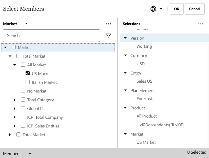

  2. Nella sezione Definisci ambito modello, selezionare per le dimensioni rimanenti i membri che definiscono la posizione dei dati cronologici da utilizzare per addestrare il modello di previsione avanzata.
    Per selezionare i membri, fare clic su una dimensione, quindi utilizzare il selettore membri per selezionare i membri. È anche possibile utilizzare le funzioni per selezionare i membri.
    Esempio di Definisci ambito modello
    Selettore membri per definire l'ambito modello
