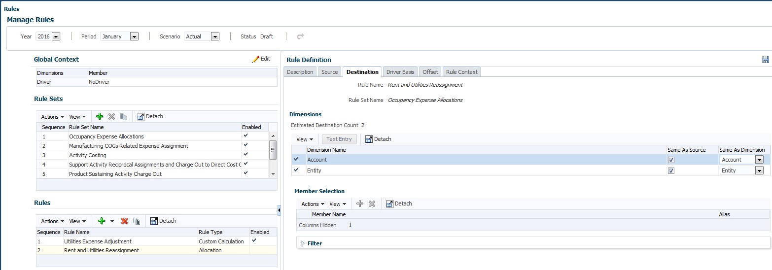

Nella Figura 8-10 viene mostrata una delle destinazioni dei dati allocati per la regola Parti freno lavorate (la dimensione Prodotti e diversi membri il cui nome è costituito dalla lettera B seguita da un numero).
Figura 8-10 Esempio di definizione della destinazione di allocazione
In questa figura sono illustrate le assegnazioni di destinazione della regola descritte nel paragrafo precedente
