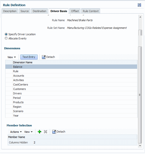

  1. In una regola aperta, fare clic sulla scheda Base driver.
    Figura 8-11 Scheda Base driver dell'area di definizione della regola di allocazione
    Immettere le informazioni richieste, come descritto nei passi riportati di seguito.
  2. Specificare se i dati devono essere allocati in base al rapporto (Specifica ubicazione driver) o in modo uniforme (Alloca uniformemente).
  3. Se si seleziona Specifica ubicazione driver, selezionare la dimensione e il membro contenente i dati del driver, ad esempio Headcount.

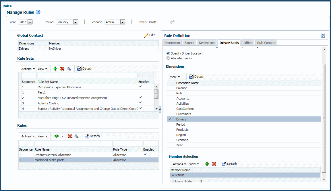

Nella figura di seguito viene mostrata l'ubicazione di un driver da applicare quando si allocano i dati per la regola Parti freno lavorate, il membro DRIV1001 della dimensione Driver.
Figura 8-12 Esempio di selezione dell'ubicazione del driver
In questa figura è illustrata la selezione dell'ubicazione del driver di allocazione descritta nel paragrafo precedente.
