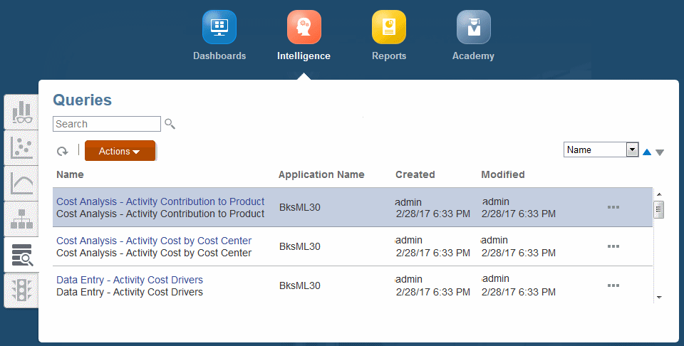

  1. Nella pagina Home di Profitability and Cost Management fare clic su Intelligence, Pulsante Intelligence, quindi su Icona Query.
    Figura 13-4 Schermata Query, pannello Intelligence
    Schermata Query con un elenco di query. Ciascuna query è seguita da nome applicazione, data di creazione data di modifica e un'icona delle impostazioni.
  2. Selezionare una query.
    È possibile utilizzare il menu a discesa con le intestazioni di colonna per disporre la colonna selezionata in ordine crescente o decrescente.
    Fare clic su Aggiorna, Icona Aggiorna, quindi sul nome della query per eseguirla. Accedere a Smart View.
    I risultati della query vengono visualizzati in Smart View per la stampa o per ulteriori attività di analisi.
    I risultati hanno una formattazione speciale che ne semplifica l'interpretazione e la presentazione. Per ulteriori informazioni, fare riferimento alla sezione Formattazione dei risultati delle query in Smart View.
