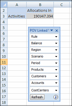

  3. Nella schermata Bilanciamento regola, immettere i dati POV, fare clic su Icona Aggiorna, quindi selezionare Vista modello.
  4. Nella tabella Bilanciamento regola, fare clic su un collegamento ipertestuale blu (ad esempio per AllocationIn).
    Quando si fa clic sul collegamento ipertestuale, i risultati vengono visualizzati in Smart View per ulteriori attività di analisi e reporting.
    Figura 13-3 Risultati della query in Smart View per Allocazione in entrata
    Risultati delle query con l'elenco delle dimensioni.
    Questi risultati hanno una formattazione speciale che ne semplifica l'interpretazione e la presentazione. Per ulteriori informazioni, vedere Formattazione dei risultati delle query in Smart View.
  5. Facoltativo: per modificare il POV corrente, nel riquadro Vista collegata POV fare clic sulla freccia giù accanto a qualsiasi dimensione elencata per il POV corrente, quindi fare clic sui puntini di sospensione (...) per aprire un selettore membri. Selezionare i membri che si desidera modificare e fare clic su Aggiorna, Icona Aggiorna, per attivare la modifica del POV.
