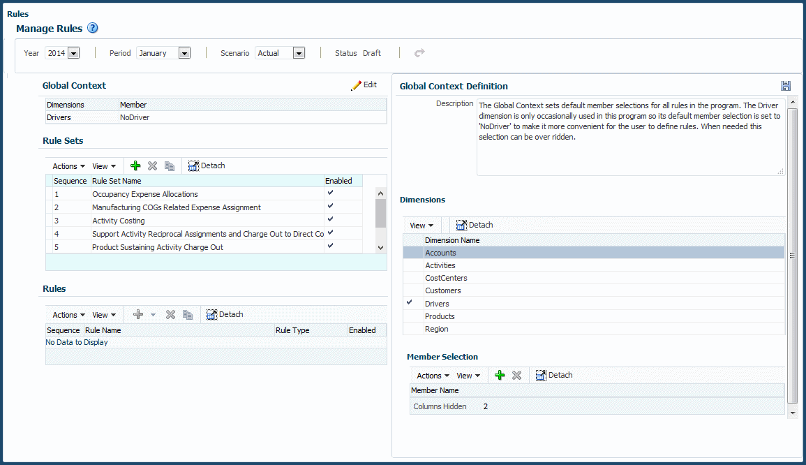

    Figura 8-2 Definizione di un contesto globale
    È possibile selezionare un POV e definire un contesto globale nella parte superiore dell'area Gestisci regole.

La Figura 8-2 mostra una definizione di contesto globale che applica il membro NoDriver alla dimensione Driver per tutte le regole create per quel POV. Il contesto globale è stato definito prima della creazione di qualsiasi regola e set di regole.
