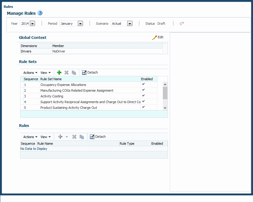

  1. Nella pagina Home di un'applicazione con dati, fare clic su Pulsante Navigator.
  2. Fare clic su Regole .
    Viene visualizzata la schermata Gestisci regole simile a quella mostrata nella Figura 8-1.
    Figura 8-1 Schermata Gestisci regole
    È possibile selezionare un POV, definire un contesto globale, definire set di regole e regole nell'area del contenuto Gestisci regole.
