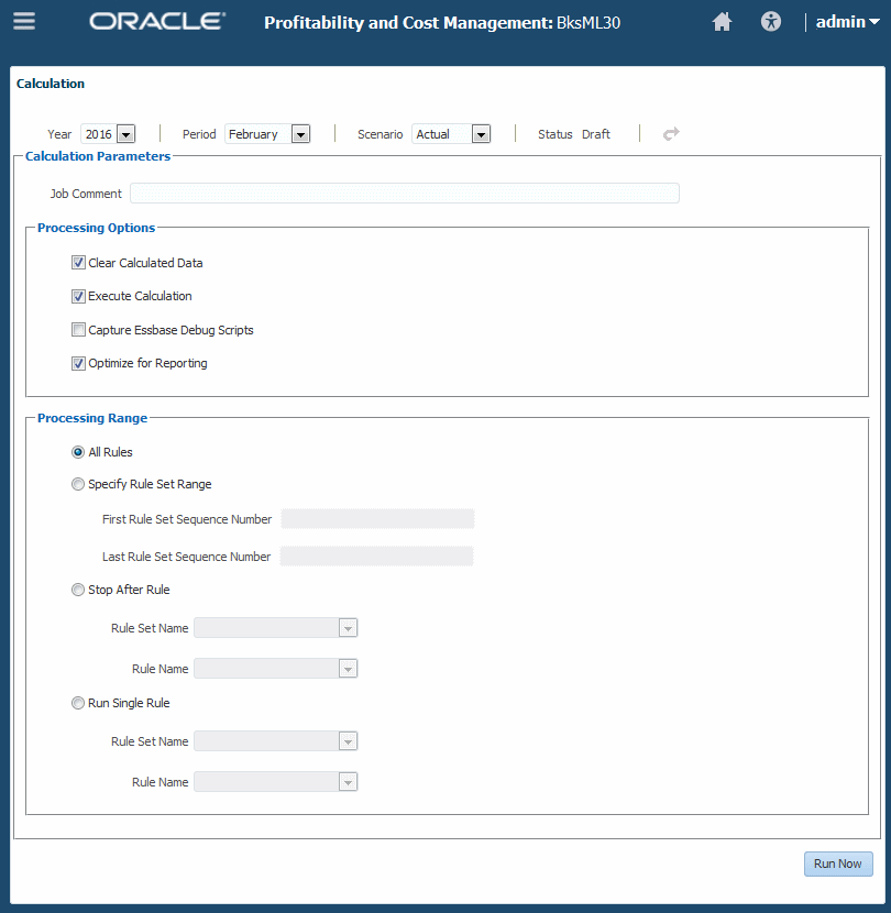

  1. Fare clic su Pulsante Navigator, quindi su Calcolo.
    Figura 11-2 Schermata Calcolo
    Questa schermata viene utilizzata per definire la modalità di calcolo dell'applicazione.
  2. Nella schermata Calcolo, immettere le informazioni POV da calcolare, ad esempio Anno, Periodo e Scenario.
    Per una lista di POV disponibili, fare clic su Pulsante Navigator, quindi su Punti di vista.
  3. Facoltativo: immettere un valore Commento job da visualizzare nella schermata Libreria job.
  4. Facoltativo: nel gruppo Opzioni di elaborazione, selezionare una o più opzioni da eseguire.
    • Utilizzare l'opzione Cancella dati calcolati per cancellare tutte le celle che potrebbero essere aggiornate dalle regole nelle opzioni Intervallo di elaborazione (selezionate per impostazione predefinita). Vengono cancellati anche i risultati ottenuti dall'esecuzione precedente della regola o delle regole che verranno eseguite nell'ambito di questo job di calcolo.
    • Esegui calcolo per eseguire le regole specificate nelle opzioni di Intervallo di elaborazione (selezionate per impostazione predefinita).
    • Acquisisci script di debug di Essbase per memorizzare gli script generati dal motore per ciascuna allocazione o regola di calcolo customizzata inclusa in un calcolo (fare riferimento alla sezione Esempio 11-1 più avanti in questo argomento)
      Nota:
      L'opzione Acquisisci script di debug di Essbase è concepita per la risoluzione dei problemi e può comportare un sovraccarico di elaborazione. Evitare di selezionarla senza un giustificato motivo.
      Se l'opzione Acquisisci script di debug di Essbase è selezionata, l'elenco dei dettagli del job lo segnala nella schermata Libreria job.
    • Ottimizza per reporting per eseguire le aggregazioni predefinite sul cubo Essbase quando viene completato il calcolo (Esempio 11-2)
  5. Nel gruppo Elaborazione intervallo, specificare le regole da seguire:
    • Tutte le regole consente di eseguire le regole abilitate definite per il POV selezionato.
    • Specifica intervallo set di regole consente di eseguire tutte le regole abilitate incluse nell'intervallo di set di regole definito nelle caselle di testo Primo numero sequenza set di regole e Ultimo numero sequenza set di regole, estremi inclusi.
    • Interrompi dopo regola consente di specificare un punto di arresto per un job di calcolo. Verranno eseguite tutte le regole e tutti i set di regole fino alla regola selezionata e il calcolo verrà interrotto al punto specificato.
    • Esegui regola singola consente di eseguire una singola regola selezionata negli elenchi Nome set di regole e Nome regola.
  6. Fare clic su Esegui ora per distribuire gli script di calcolo, eseguire i calcoli o cancellare i dati immediatamente. Un messaggio di conferma indica che il job è stato avviato e identifica l'ID del flusso di task assegnato.
