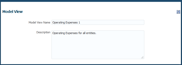

  3. Nell'area Vista modello, immettere un Nome vista modello e una Descrizione facoltativa (Figura 9-1).
    In questo esempio, verranno immessi Spese operative 1 e Spese operative per tutte le entità come illustrato nella figura seguente.
    Figura 9-1 Informazioni necessarie per denominare e descrivere una vista modello (incluse le informazioni di esempio)
    Immettere le informazioni richieste per creare una vista modello, come descritto nel testo.

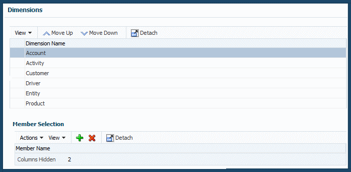

  4. Nell'area Dimensioni selezionare una dimensione.
    Figura 9-2 Dimensione e membro per una vista modello
    Immettere le informazioni richieste per aggiungere dimensioni e membri, come descritto nel testo.
    In questo esempio, la dimensione Conto è selezionata per impostazione predefinita. Selezionare infine Spese operative, che è un membro della dimensione Conto.

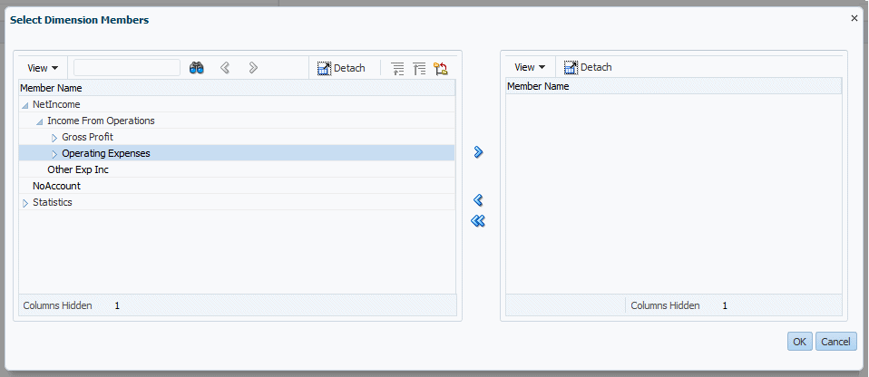

  5. Per aggiungere i membri dimensione alla vista, selezionare una dimensione e fare clic su Pulsante Aggiungi nell'area Selezione membro o selezionare Aggiungi membro nel menu Azioni.
    Verrà visualizzata la schermata Seleziona membri dimensione.
  6. Nella schermata Seleziona membri dimensione, selezionare i membri e utilizzare le frecce destra e sinistra del controllo di spostamento per spostare i membri dall'elenco dei membri disponibili a sinistra all'elenco di quelli selezionati a destra.

  8. Facoltativo: selezionare un membro, quindi fare clic su pulsante Freccia destra per spostarlo nella colonna corretta, infine fare clic su OK.
    Nell'esempio illustrato è possibile selezionare Entrate nette, quindi Entrate da operazioni, quindi Spese operative.
    La schermata Seleziona membri dimensione è simile alla seguente, con la voce Spese operative selezionata.
    Figura 9-3 Schermata Seleziona membri dimensione per le viste modello
    Selezionare un membro nella colonna sinistra e utilizzare la freccia destra per spostarlo nella colonna destra.
