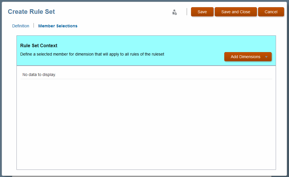

  2. Nella schermata Crea set di regole fare clic su Selezioni membri.
    Viene visualizzata la pagina Selezione membri.
    Figura A-3 Schermata Crea set di regole, pagina Selezione membri
    Pagina Selezione membri della schermata Crea set di regole, completata come descritta di seguito.

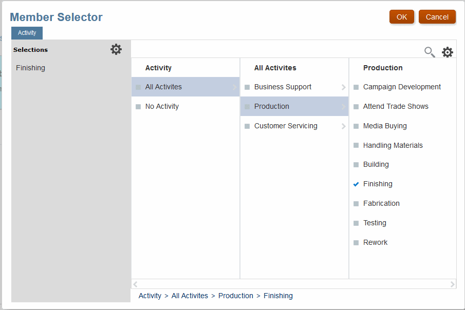

  5. Accanto al nome della dimensione, fare clic su Seleziona membro, quindi su Pulsante Cerca, (Cerca).
  6. Selezionare membri su ogni livello per eseguire il drilling verso il basso e selezionare i membri da assegnare a tutte le regole incluse nel set.
    Figura A-4 Selettore membro contesto set di regole
    Utilizzare questa finestra di dialogo per eseguire il drilling verso il basso e selezionare i membri.
  7. È possibile fare clic su Pulsante Impostazioni (Impostazioni) per rimuovere le selezioni o filtrare, visualizzare gli alias e il numero di membri o aggiornare.
