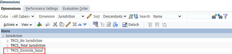

In Tax Reporting è possibile specificare il membro giurisdizione TRCS_Domicile_Input durante l'importazione dei dati tramite l'apposita funzione, Scambio dati o Gestione dati supplementari. Utilizzando TRCS_Domicile_Input, è possibile importare i dati senza specificare la giurisdizione nazionale (domicilio) corretta per ciascuna entità.
Default_Jurisdiction_Member
Dopo l'importazione dei dati, il sistema identifica automaticamente la giurisdizione nazionale (discendente di livello 0 di Tutte le nazioni) per ciascuna entità in base alla configurazione dell'attributo Domicilio dell'entità. Il sistema quindi instrada i dati alla giurisdizione nazionale appropriata.

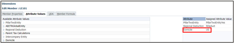

  • Dopo il caricamento dei dati, il sistema identifica automaticamente la giurisdizione dell'entità LE101 nel record in base al valore del relativo attributo di domicilio, che è US come mostrato nello screenshot seguente.
    Domicile_Attribute_Value

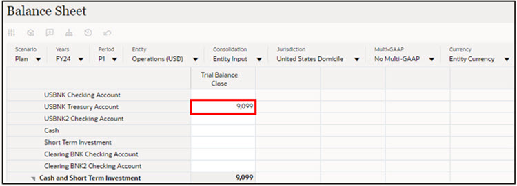

  • Il sistema quindi salva opportunamente i dati nell'entità LE101 e nella giurisdizione US per il form Bilancio patrimoniale.
    Balance_Sheet_Form
