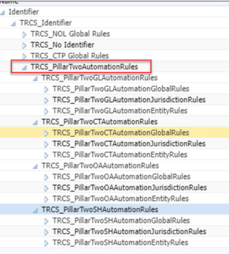

La dimensione Identificatore nel cubo di configurazione viene utilizzata per creare membri per la memorizzazione delle regole di automazione imposta. Quando viene creata e memorizzata l'applicazione nella dimensione Identificatore, viene generata una regola per ogni livello di automazione secondo pilastro sotto la gerarchia TRCS_PillarTwoAutomationRules in base al livello. Vengono create le regole integrate seguenti:
Regole di automazione secondo pilastro
È inoltre possibile aggiungere membri di automazione secondo pilastro in base alle esigenze. I nuovi membri delle regole devono essere creati sotto l'elemento padre appropriato nella dimensione Identificatore per poter essere caricati nei form di automazione secondo pilastro associati. Il numero dei membri regola aggiuntivi che è possibile creare è illimitato.

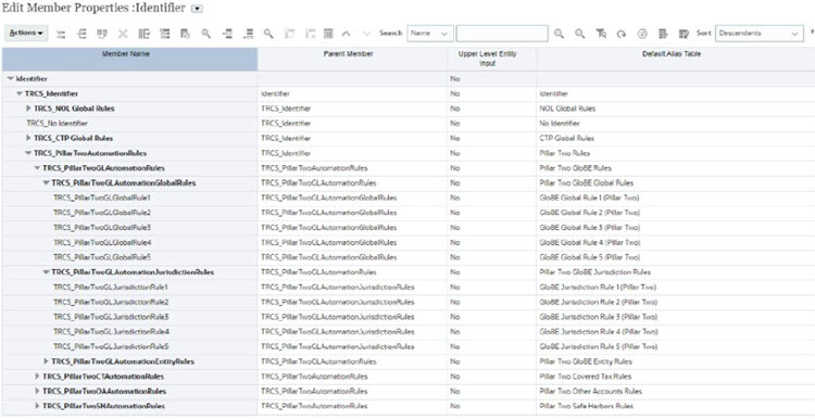

  3. Nella scheda Modifica proprietà membro: Identificatore, in TRCS_Identifier, passare a TRCS_PillarTwoAutomationRules.
    Scheda Identificatore
  4. Evidenziare la regola di automazione secondo pilastro alla quale si desidera aggiungere un'altra regola, ad esempio TRCS_PillarTwoGLAutomationGlobalRules, quindi fare clic su Add Child Aggiungi figlio
  5. Nella finestra di dialogo Aggiungi figlio immettere il numero di membri che si desidera aggiungere, quindi fare clic su Applica.
  6. Nella nuova riga immettere le seguenti informazioni per il nuovo membro, quindi fare clic su Salva.
    • Immettere un valore in Nome membro per la nuova regola di automazione imposta, ad esempio GLoBE_Global_6. Il campo Membro padre è popolato.
    • Immettere il nome della Tabella alias predefinita.
      • Per impostazione predefinita, sono disponibili cinque regole.
      • Creare membri regola specifici dell'utente in base al membro regola definito dal sistema (TRCS_PillarTwoGLGlobalRule5).
  7. La nuova regola viene aggiunta alla gerarchia.
