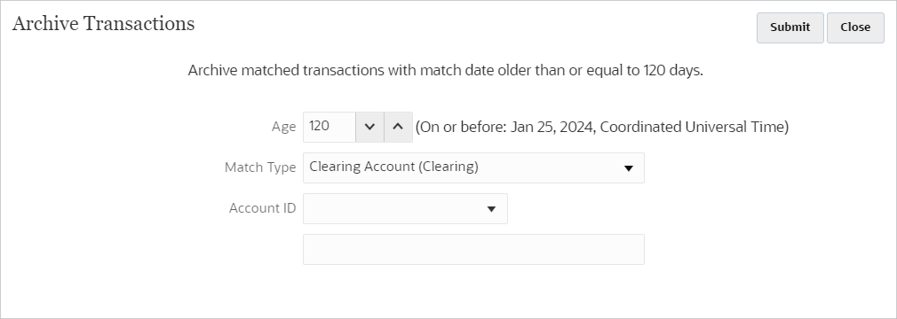

  4. 「経過期間」に、日数を入力します。入力した値は、アーカイブの対象になる照合済トランザクションの決定に使用されます。
    次の照合済トランザクションのアーカイブの例について考えます。
    照合済トランザクションのアーカイブ時の経過期間の指定
    指定された経過期間は120日です。システムによってアーカイブ経過期間 - 計算された日付が2024年1月25日として計算され、この値が「経過期間」の横に表示されます。月次期間が使用されていると仮定して、この日付は2024年1月の期間に入り、その期間の終了日は2024年1月31日です。したがって、「照合日」がアーカイブ経過期間 – 計算された日付より前であるすべての照合済トランザクションがアーカイブされます。
