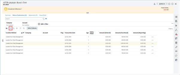

    次のイメージは、照合のサマリー・ダイアログの「残高の説明」タブを示しています。
    照合のサマリーから「データ統合」へのドリル
  4. 「データ統合にドリル」をクリックすると、「ドリル・スルーの詳細」ダイアログが表示され、データ統合を使用してロードされた照合コンプライアンス・トランザクションの詳細が表示されます。フィルタを使用して、表示する必要があるトランザクションのみを表示できます。
