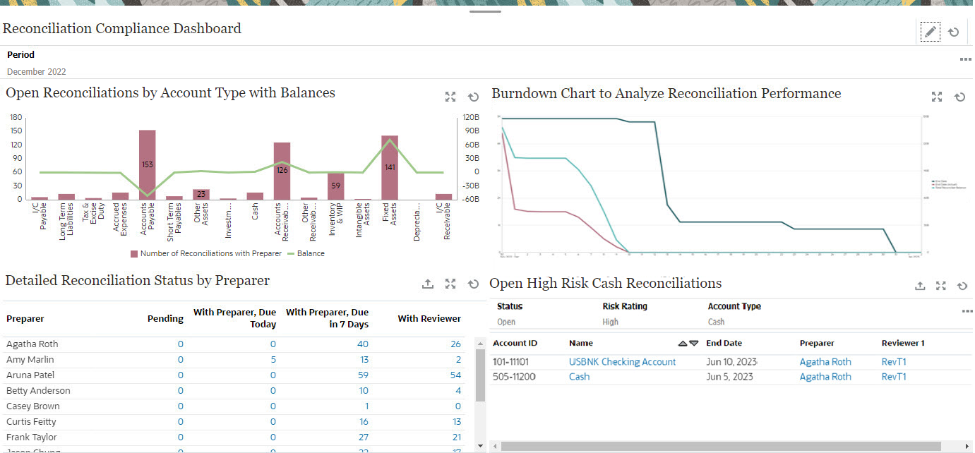

例: 照合コンプライアンスのカスタム・ダッシュボード
この例では、4つのビューを含む照合コンプライアンス・ダッシュボードを作成します。
ビューは次のとおりです:
このダッシュボードのスクリーンショットは次のとおりです。
照合コンプライアンス・ダッシュボード

      ダッシュボード領域は、ビューごとに1つずつ、4つの等しい象限に分割されます。「期間」フィルタは、デフォルトで各ビューに追加されます。各ビューには、「設定」、「オブジェクト・タイプ」、「表示」、「展開」および「リフレッシュ」のアイコンがあります。
      次のステップでは、設定を編集して必要なビューを作成します。
  4. 左上の象限で「設定」をクリックし、最初のチャート・ビューを作成します。チャート・ビュー: 勘定科目タイプ別オープン照合と残高を参照してください。
  5. 右上の象限で「設定」をクリックし、2番目のチャート・ビューを作成します。チャート・ビュー: 照合パフォーマンスを分析するためのバーンダウン・チャートを参照してください。
  6. 右下の象限で「設定」をクリックし、リスト・ビューを作成します。リスト・ビュー: オープンの高リスク現金照合を参照してください。
  7. 左下の象限で「設定」をクリックし、ピボット・ビューを作成します。ピボット・ビュー: 策定者別の詳細な照合ステータスを参照してください。
  8. 「保存」をクリックして、ダッシュボードを保存します。
4つのビューすべてがダッシュボードに表示されます。
