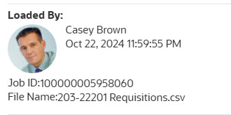

トランザクションのインポート情報の表示
トランザクションのインポートの監査履歴が監査履歴に表示されます。トランザクションのインポート情報の内容は次のとおりです:
トランザクションのインポート情報
監査履歴 説明
ロード実行者: 管理者 トランザクションをロードしたユーザー
2019年1月19日午前10時 ロードの日時
ジョブID: 1000034566 ロードを実行するジョブIDの番号
ファイル名: Data Management_1107.csv インポート・ファイルのファイル名

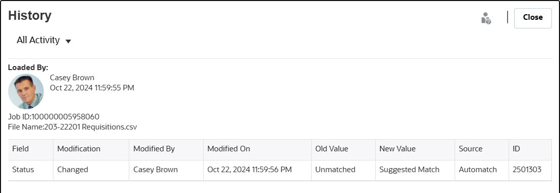

「未照合」からの監査履歴の表示
「未照合のトランザクション」から監査履歴にアクセスし、「編集済」トランザクションに対する変更と、「未照合」から別のステータスへのステータス変更を確認できます。
「未照合」から監査履歴を表示するには:
  1. リンクが設定された任意の「トランザクションID」を選択します。
  2. 「履歴」ダイアログに、自動照合の結果として変更された、トランザクションIDの照合ステータスの変更が示されます。古い値は「未照合」であり、新規の値は「照合候補」です。

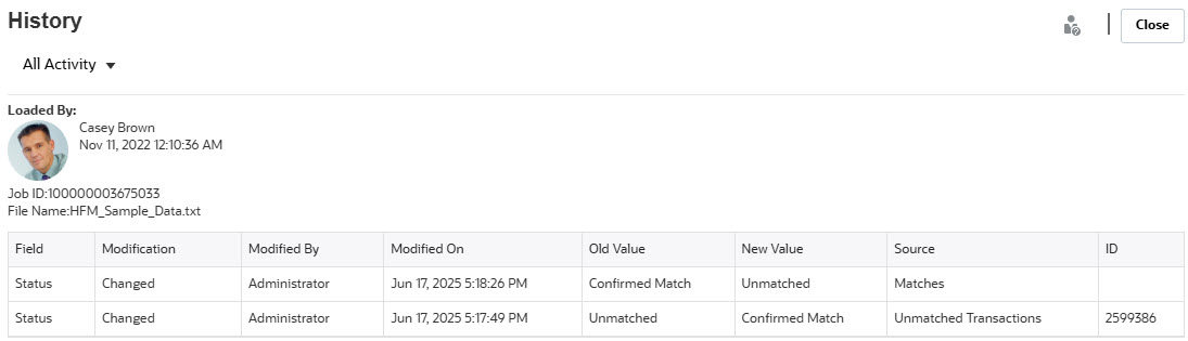

「照合」から監査履歴を表示するには:
  1. 「照合」ダイアログの「照合」タブを開きます。
  2. 照合IDを選択して、任意の照合をオープンします。
  3. 「照合」ダイアログが表示されます。トランザクションIDをクリックして監査履歴を確認できます。
  4. 「トランザクションID」のリンクをクリックすると、監査履歴が表示されます。
    「照合」ウィンドウからアクセスした監査履歴
    ここでは、照合ステータスの変更、変更の実行者、変更日時、古い値および新規の値が表示されます。また、変更のソース、つまりトランザクション照合でアクションが実行された場所も表示されます。この例では、変更のソースは「未照合のトランザクション」からでした。

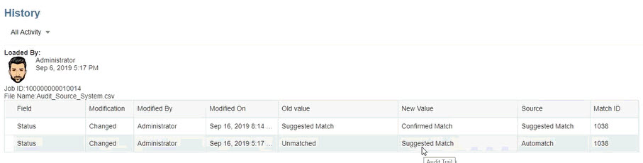

「照合候補」からの監査履歴の表示
「照合候補」から監査履歴を表示するには:
  1. 「照合」ダイアログの「照合候補」タブを開きます。
  2. トランザクションIDのリンクをクリックして、監査履歴を表示します。
    「照合候補」画面
  3. 「未照合」から「照合候補」へ、また「照合候補」から「確認済照合」へのステータス変更を示す監査履歴が表示されます。
    監査履歴の照合候補

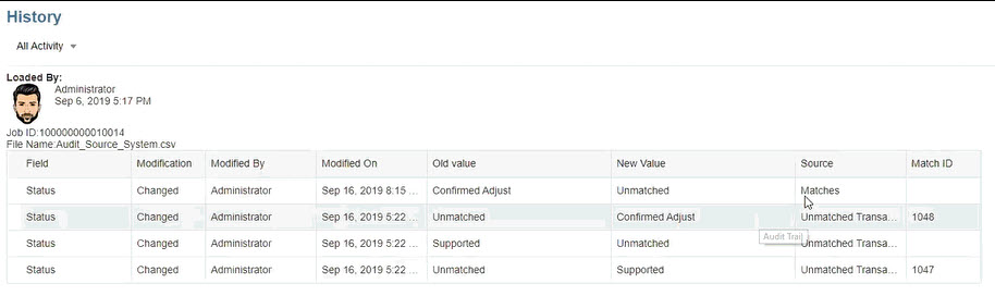

「調整」からの監査履歴の表示
「調整」から監査履歴を表示するには:
  1. 「調整詳細」で任意の調整を開きます。
  2. 任意の「トランザクションID」のリンクをクリックします。
    調整監査履歴
戻し処理調整が作成されると、当初の調整と戻し処理調整の両方に監査レコードが作成されます。
