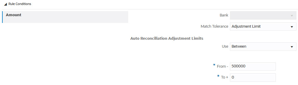

  5. ルール条件を入力します。「調整」ルール・タイプは、他のルールと異なり、あるソースを別のソースと比較するものではないため、ルール条件は1つのみ存在します。そのため、別のルール条件を作成することはできません。
    「調整」ルール・タイプ - ルール条件
    必要に応じて、自動照合を特定の範囲に制限する場合は、調整制限を追加できます。たとえば、-2000から+2000の値です。下限と「上限」の値が空白の場合、制限はありません。
