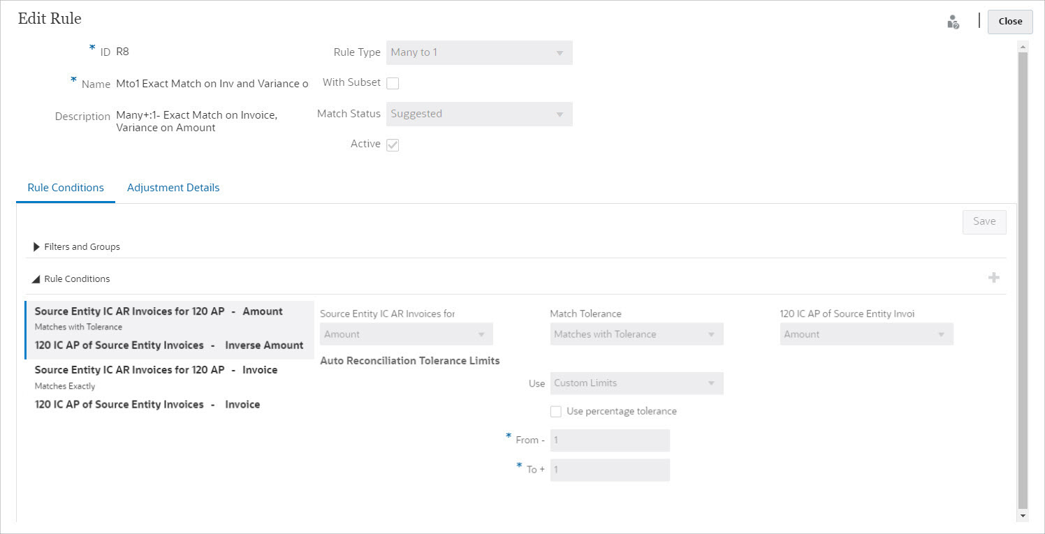

例: 差異がある照合ルールの定義
この照合ルールでは、請求書は完全一致が必要ですが、金額は$1まで差異が許容されます。このルールによって生成される照合には、$1の差異の調整が含まれます。このルールは一致候補が作成されるよう構成されました。これによって、適切なレベルのセキュリティ権限を持つユーザーが照合とこれに関連付けられている調整を確認し、照合を確認するか破棄するかを決定できます。
1対多および多対1ルール・タイプでは、調整属性条件に加えて、完全一致または許容差の範囲内での一致となるルール条件を1つ定義する必要があります。多対多ルール・タイプの場合、完全一致条件を定義する必要があります。例: 自動照合ルール - 許容差の限度
調整ルール・タイプの場合、下限および上限の値が空白のときは許容差の限度は無制限です。
