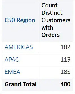

次の図は、レポート定義が年、月、および顧客地域で、メトリックが重複を除いた顧客数(オーダーあり)として定義されるCount Distinct of Customers with Ordersである例を示しています。

合計値の480は、構成値の182 + 113 + 185の合計です。合計を計算する論理問合せの式は、“REPORT_AGGREGATE("A - Sample Sales"."Counts"."32 # of Cust with Orders (Cnt Distinct)" BY ) s_3”となります。
REPORT_AGGREGATEが使用される場合、合計は構成値とは関係なく計算されます。ただし、このレポート設計では、このレポートの構成値から正しい合計を計算できます。
