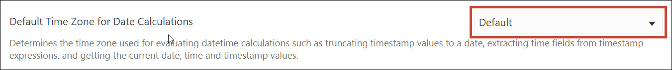

管理者は、コンソールの「詳細システム設定」の下にある「日付計算のデフォルト・タイム・ゾーン」オプションを使用して、計算に使用するタイムスタンプを変更できます。ドロップダウン・リストから必要なタイム・ゾーンを選択し、新しい値に変更を適用して有効にします。
GUID-8DB3356D-CD0C-471F-ACA2-9151598FAB51-default.pngの説明が続きます
.pngの説明​
グローバル・タイム・ゾーンの設定の詳細は、システム設定 - 形式オプションに関する項を参照してください。
