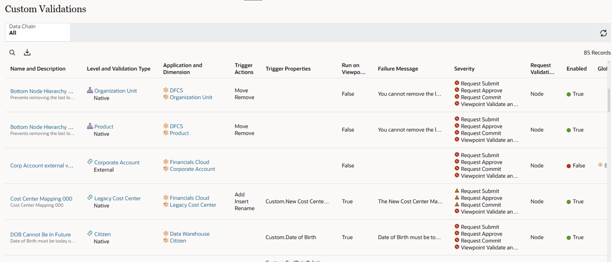

カスタム検証レポートでは、すべてのアプリケーションのデータ・チェーン・オブジェクトに対して手動で作成されたすべての検証のビューを提供します。レポートから、検証、アプリケーション、ディメンション、ノード・タイプまたは階層セットを検査して、詳細を表示したり、そのオブジェクトを変更できます。
レポートの検証は、アプリケーション、ディメンション、ノード・タイプまたは階層セットでフィルタできます。
検索ボタンをクリックしてテキストを入力することで、レポートの結果を検索できます。入力したテキストについて、レポートの列が検索されます。ダウンロード・ボタンをクリックしてレポートをダウンロードすることもできます。

カスタム検証レポートには、次のものが表示されます:
  • 検証の名前および説明
  • 検証レベルおよびタイプ(ネイティブまたは外部):
    「レベル」アイコン:
    • アプリケーション: アプリケーション・アイコン
    • ディメンション: ディメンション・アイコン
    • 階層セット: 階層セット・アイコン
    • ノード・タイプ: ノード・タイプ・アイコン
  • 検証を含むアプリケーションおよびディメンション
  • 検証チェックをトリガーするアクションおよびプロパティ
  • 検証失敗のメッセージ
  • 検証重要度:
    • 警告:警告アイコン
    • エラー: エラー・アイコン
    • 無視: 無視アイコン
  • 検証が有効になっているかどうか
  • 外部カスタム検証の場合のみ、グローバル接続および外部設定:
たとえば、このレポートには、複数のアプリケーションの階層セット・レベルとノード・タイプ・レベルの両方での様々な重要度レベルの複数の検証がリストされています。
スクリーンショットは、前述のカスタム検証レポートを示しています。
