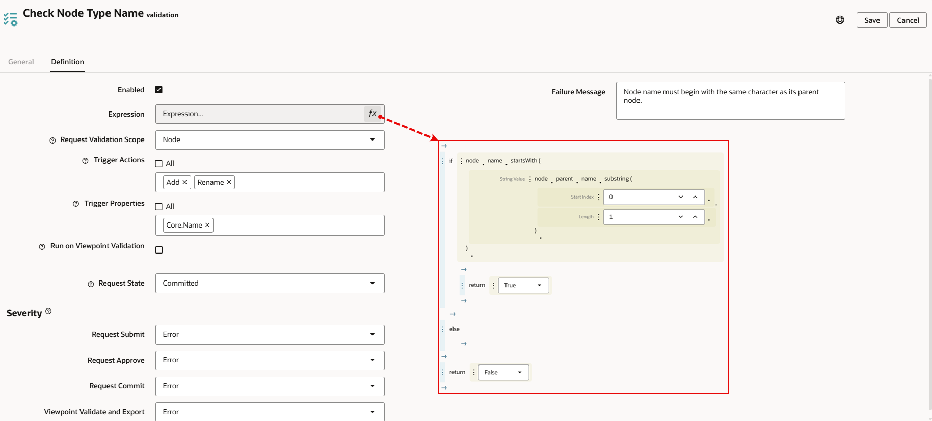

この例では、Corporate Planningアプリケーションの「勘定科目」ノード・タイプに、すべてのノード名がそのノードの親と同じ文字で開始する必要があるという検証を追加します。次のスクリーンショットに、作成したカスタム検証を示します。
勘定科目ノード・タイプおよび説明のスクリーンショット
検証には次の定義があります:
  • 「有効」フラグがTrueに設定されています。
  • ノード名がノードの親の名前の最初の文字と同じ文字で開始する場合、式はTrueの値を返し、そうでない場合はFalseの値を返します。
  • 検証のトリガー・アクションは「追加」および「名前変更」で、トリガー・プロパティは「名前」です。
  • エラー・メッセージは、勘定科目ノードがその親ノードと同じ文字で開始しない場合は検証が失敗することを示しています。

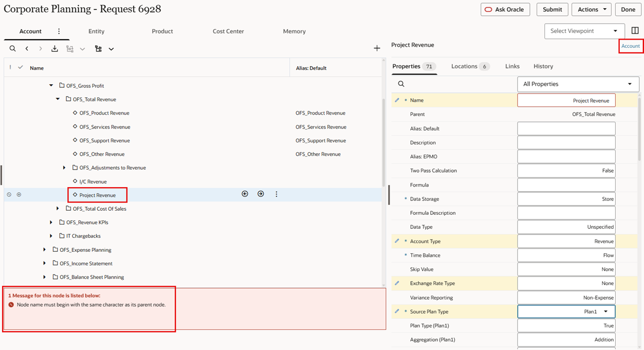

検証をテストするために、親の最初の文字とは異なる文字で名前が開始する、「勘定科目」ノード・タイプのノードを追加する要求を送信してみましょう。ここでは、親ノードOFS_Total Revenueの下に、Project Revenueという名前のノードを追加してみます。
スクリーンショットは、検証エラーを示しています
要求を送信すると、ノード名はその親ノードと同じ文字で開始する必要があるという検証エラーが表示されます。
