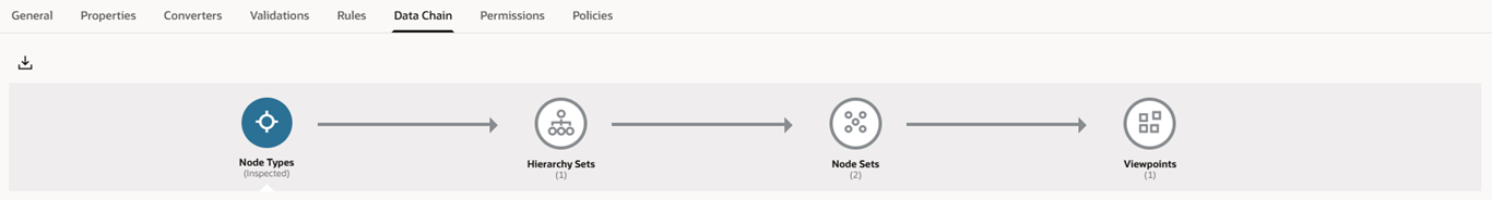

次の例は、ノード・タイプが1つの階層セット、2つのノード・セットおよび1つのビューポイントのデータ・チェーンで使用されていることを示しています。
「データ・チェーン」タブには、ノード・タイプとノード・タイプを使用する階層セット、ノード・セットおよびビューポイントとの関係が表示されます。

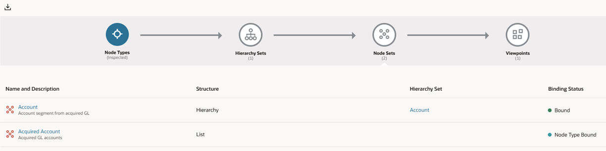

該当するアイコンをクリックして、データ・チェーン上のオブジェクトを検査してアクセスできます。アイコンをクリックすると、データ・オブジェクトへのリンクが表示されます。いずれかのオブジェクトを検査する場合、リンクをクリックすると、画面下部に新しいタブが表示されます。
次の例では、ユーザーによって「ノード・セット」アイコンがクリックされています。ノード・タイプを使用する両方のノード・セットの定義へのリンクが表示されます。
「ノード・セット」アイコンをクリックすると、ノード・タイプのデータ・チェーン内のノード・セットへのリンクが表示されます。
