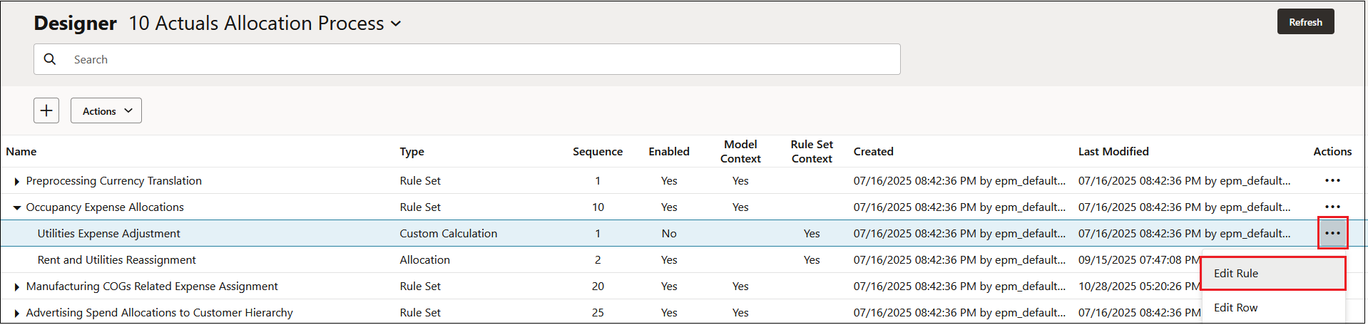

  1. 「ウォーターフォール設定」タブで、カスタム・ルールの横にある「アクション」アイコンをクリックし、「ルールの編集」を選択します。
    ドロップダウン・メニューで「ルールの編集」が選択され、強調表示されているルールのサンプル

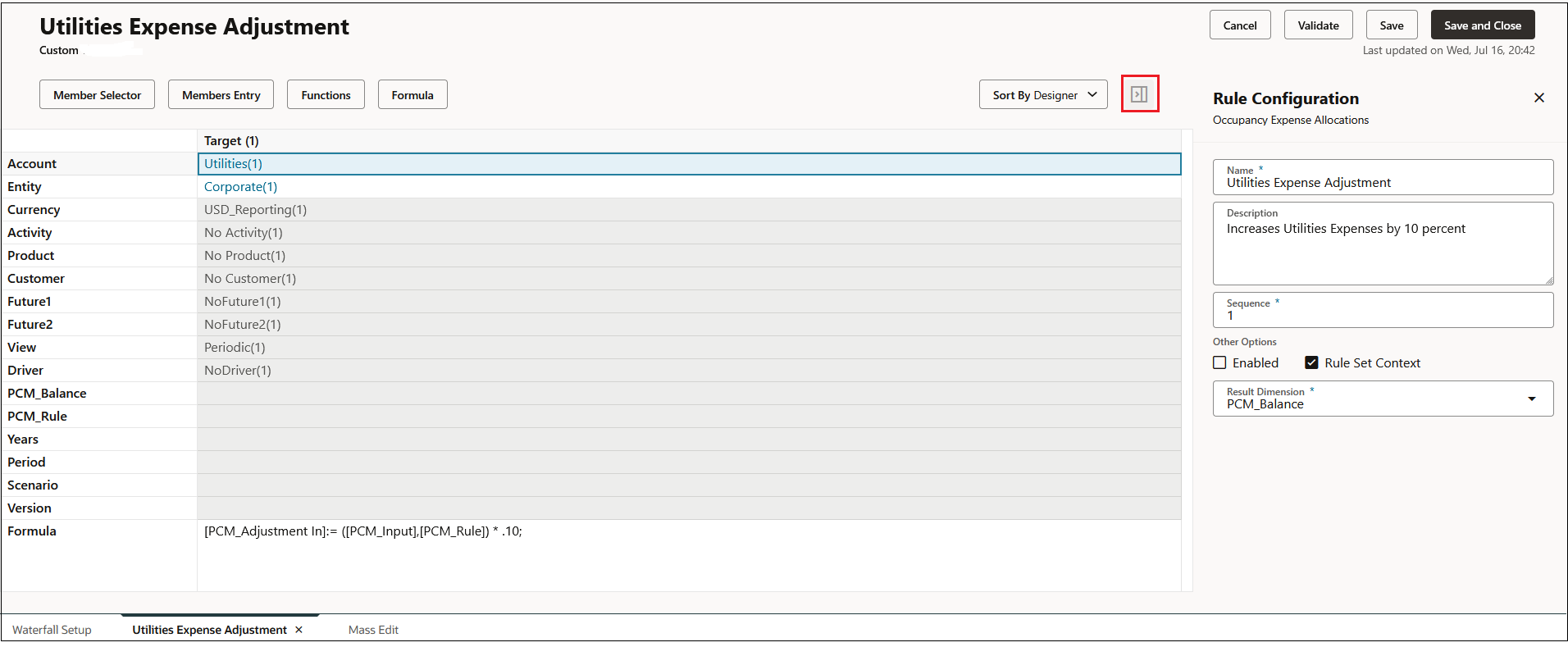

  2. 構成を開くアイコンをクリックして「ルール構成」パネルを開き、ルール定義で定義した情報を確認できます。
    「ルール構成」パネルが表示されたUtilites Expense Adjustment計算ルール

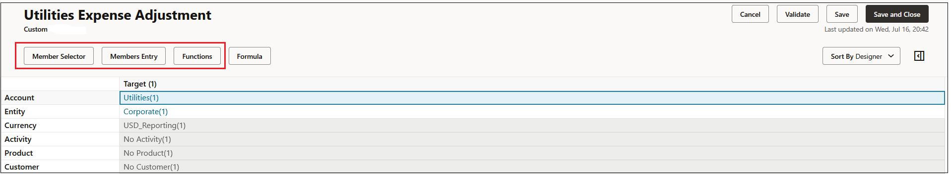

    ターゲット・ディメンションのメンバーを選択するには:
    • ディメンションの横にある「ターゲット」列をクリックして、「メンバー・セレクタ」、「メンバー・エントリ」および「関数」を有効にします。
      ターゲット情報のサンプル
    • 「ターゲット」列のディメンションの横をクリックし、ディメンションのメンバーを定義するオプションをクリックします:

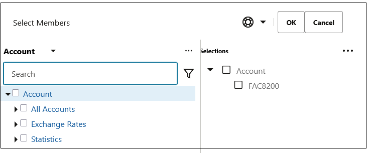

      • メンバー・セレクタ:
        「メンバー・セレクタ」をクリックして、「メンバーの選択」ダイアログ・ボックスを開きます。このダイアログ・ボックスで、ターゲット・ディメンションに追加するメンバーを選択できます。メンバー・セレクタの使用を参照してください。
        「勘定科目」ディメンションにFAC8200が選択された「メンバーの選択」ダイアログ・ボックス

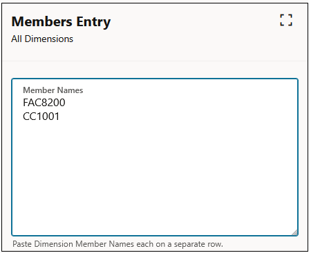

        ターゲット・ディメンションに追加するメンバーが複数あり、メンバー名がわかっている場合は、「メンバーの選択」ダイアログ・ボックスから各メンバーを1つずつ追加するかわりに、「メンバー・エントリ」をクリックしてディメンション・メンバー名を入力します。
        たとえば、Excelスプレッドシートにメンバーのリストがある場合、Excelからこれらのメンバーをコピーして、「メンバー・エントリ」ダイアログ・ボックスに貼り付けることができます。メンバーは、ディメンションの作成時に割り当てられたソースのディメンションに追加されます。ディメンションへのメンバーの追加を参照してください。
        FAC8200およびCC1001メンバーが表示された「メンバー・エントリ」ダイアログ・ボックス

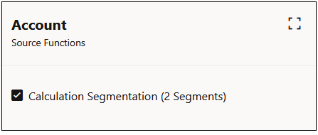

  5. オプション: ルールをより小さいルールに分割して個別に実行するには、「ソース」列でディメンションの行を選択し、「関数」をクリックします。ソース関数ダイアログ・ボックスで、「計算セグメンテーション」を選択します。
  6. 「保存」をクリックして、ターゲットに追加した情報を保存します。
    計算セグメンテーションにより、Oracle Essbaseで処理するには大きすぎるような、非常に幅広いデータ範囲のルールを計算で処理できるようになります。「計算セグメンテーション」は、ルールごとに最大2つのディメンションについて使用可能です。
    2つのセグメントが選択された計算セグメンテーションの例

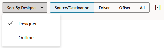

  • ディメンションのデフォルトのソート順は、「デザイナ」に設定されています。このページのデータをSmart Viewまたは他のデータ出力と比較する必要がある場合は、ソート順を「デザイナ」から「アウトライン」に変更して、Smart Viewまたは他のデータ出力のソート順と同じにします。
    ドロップダウン・メニューによるソート
