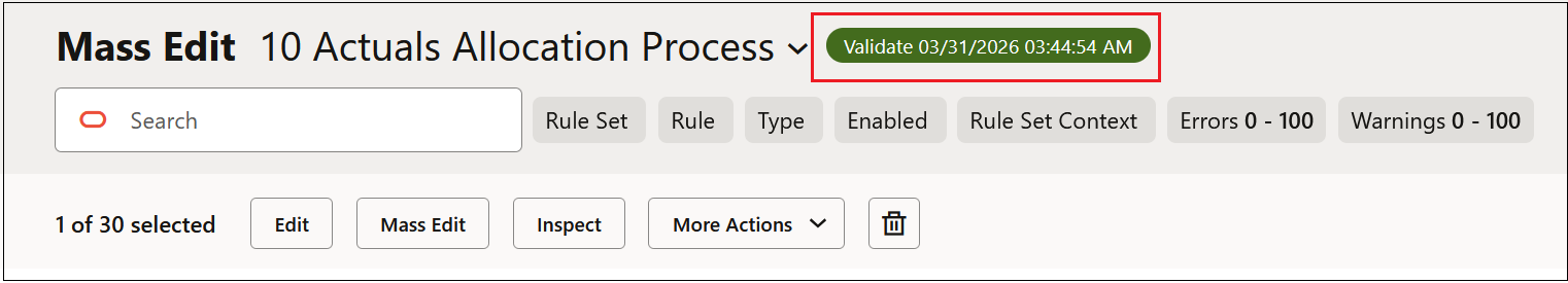

  6. モデルが検証されたというメッセージが「一括編集」タブに表示されるまで、ルールおよびルール・セット内のエラーと警告の修正を続行します。
    モデルが検証されたことを示すメッセージが表示された「一括編集」タブ
