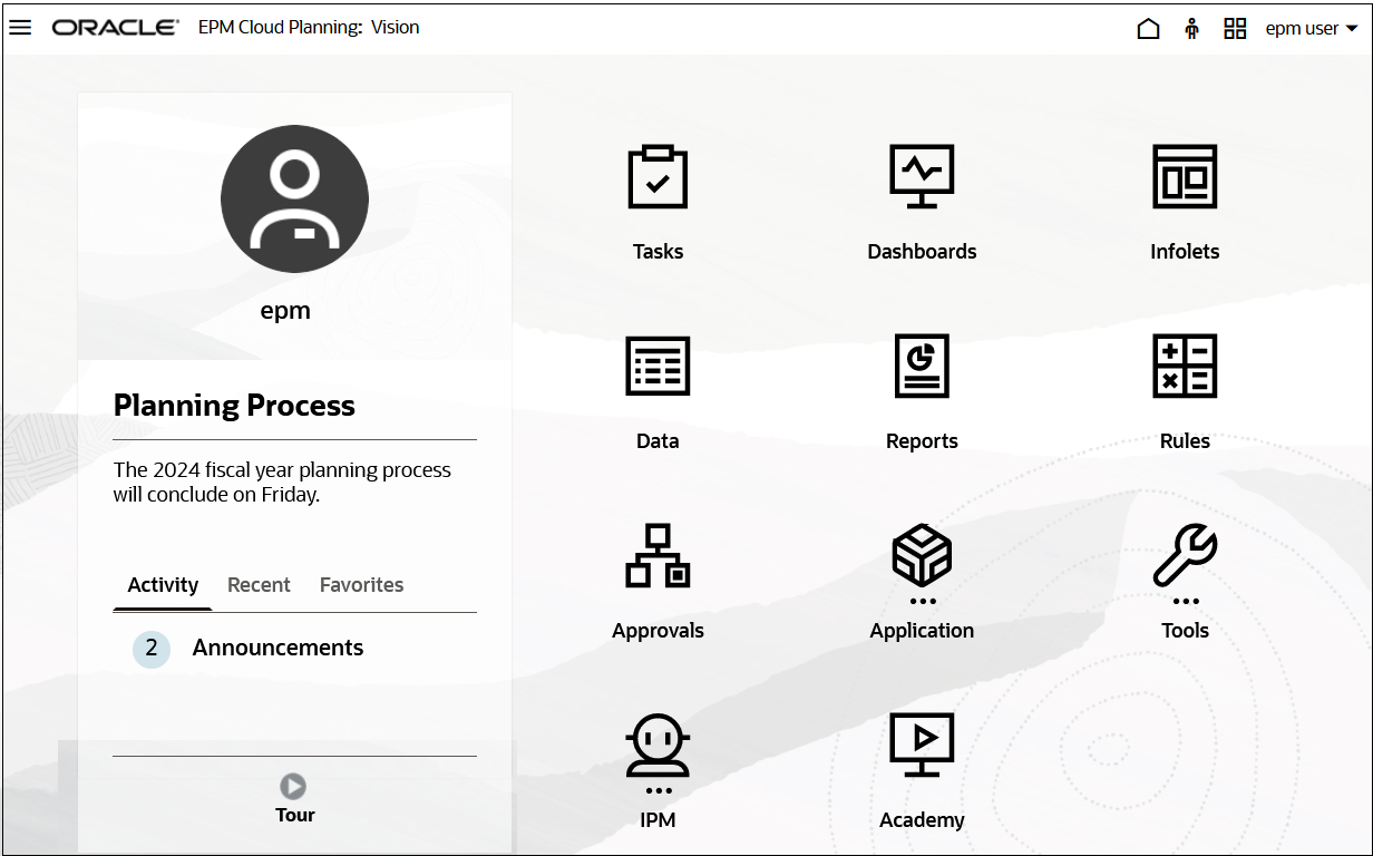

  • カスタム・ライト: 純白のグローバル・ヘッダー・ストリップおよび白い背景と黒いアイコンが特徴です。
    カスタム・ライト

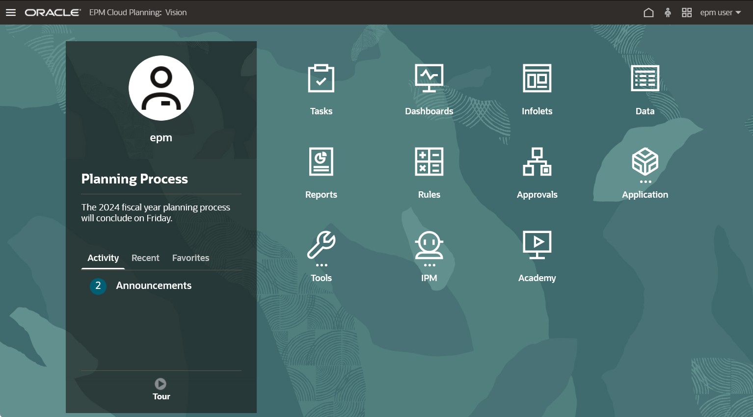

  • カスタム・ダーク - 暗いグローバル・ヘッダーおよび背景と白いアイコンが特徴です。
    カスタム・ダーク
