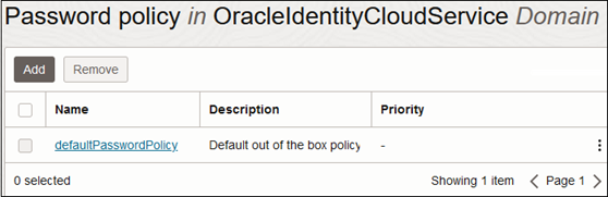

  3. 「パスワード・ポリシー」セクションまで下にスクロールします。「追加」をクリックします。
    パスワード・ポリシー・ページ

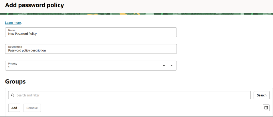

  4. パスワード・ポリシーの追加ページで、「名前」および「説明」を入力します。
    パスワード・ポリシーの追加
  5. 「優先度」の値を選択します。
    優先度には1から10までの任意の整数を指定でき、1が最高優先度で、10が最低優先度です。選択した優先度のパスワード・ポリシーがすでにある場合、そのポリシーは次の優先度番号に移動します。たとえば、優先度2のパスワード・ポリシーと優先度3の別のポリシーがあり、優先度2の新しいポリシーを作成した場合、他のポリシーの優先度は3と4になります。
  6. 1つ以上のグループをパスワード・ポリシーに追加するには、「追加」をクリックし、グループを選択して、「追加」をクリックします。
    それぞれのグループに割り当てることができるポリシーは1つのみです。
    • ユーザーに割り当てられているグループが1つのみの場合は、そのグループに割り当てられているパスワード・ポリシーが、ユーザーに割り当てられるパスワード・ポリシーです。
    • ユーザーに割り当てられているグループが複数ある場合は、最高優先度のパスワード・ポリシーが、ユーザーに割り当てられるパスワード・ポリシーです。

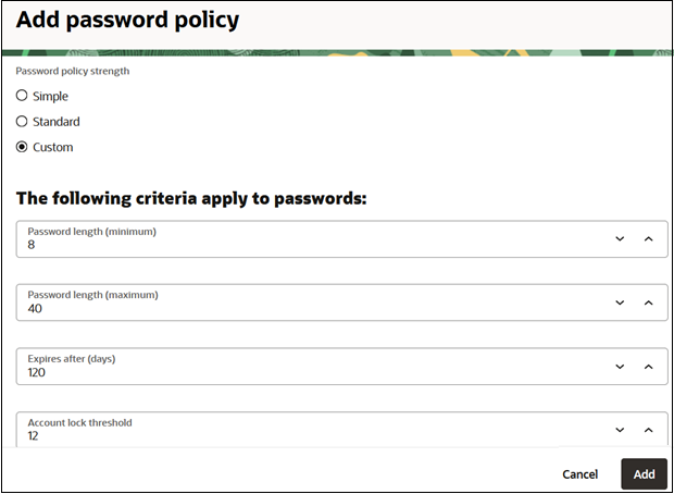

  7. パスワード・ポリシーのタイプ(「簡易」、「標準」または「カスタム」)を選択します。
    「簡易」または「標準」を選択した場合は、選択したポリシーの基準が表示されます。これらのポリシーの基準を変更することはできません。「カスタム」を選択した場合は、基準をカスタマイズできます。
    パスワード・ポリシーの強度
  8. パスワードの基準(文字要件や、パスワードに含める必要がある特定のオプションを含む)を選択します。
  9. 終了したら、「追加」をクリックします。
