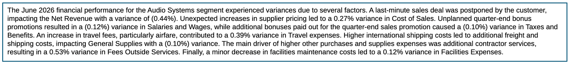

    • ノートのサマリー = false
      ノートのサマリーはfalseに設定されています

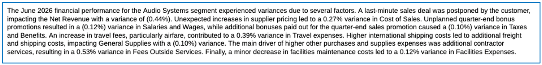

    • ノートのサマリー = true
      ノートのサマリーはtrueに設定されています

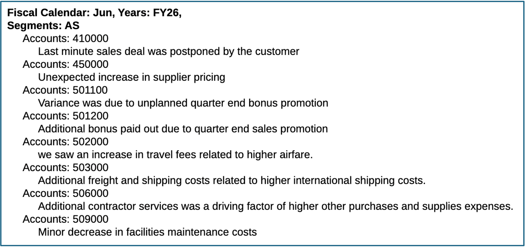

    ノートの基礎となるデータ値は使用できないため、ノート・テキスト関数を使用して要約されたノートに対して「コンテキストの使用」は使用できません。

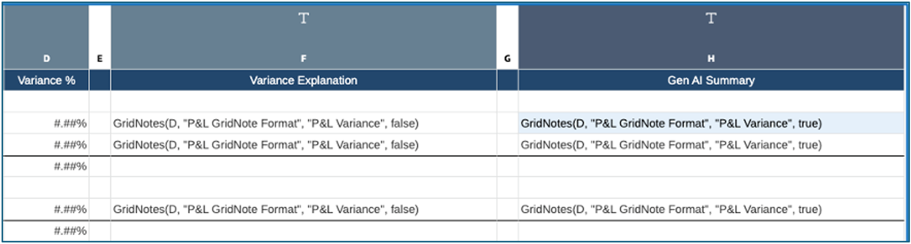

    例:
    • グリッド・デザイナ・モード:
      グリッド・デザイナ・モード

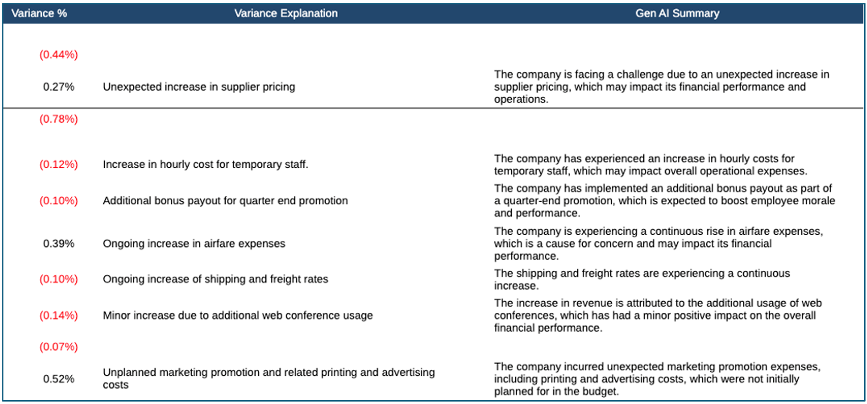

    • レポート・プレビュー・モード:
      レポート・プレビュー・モード
