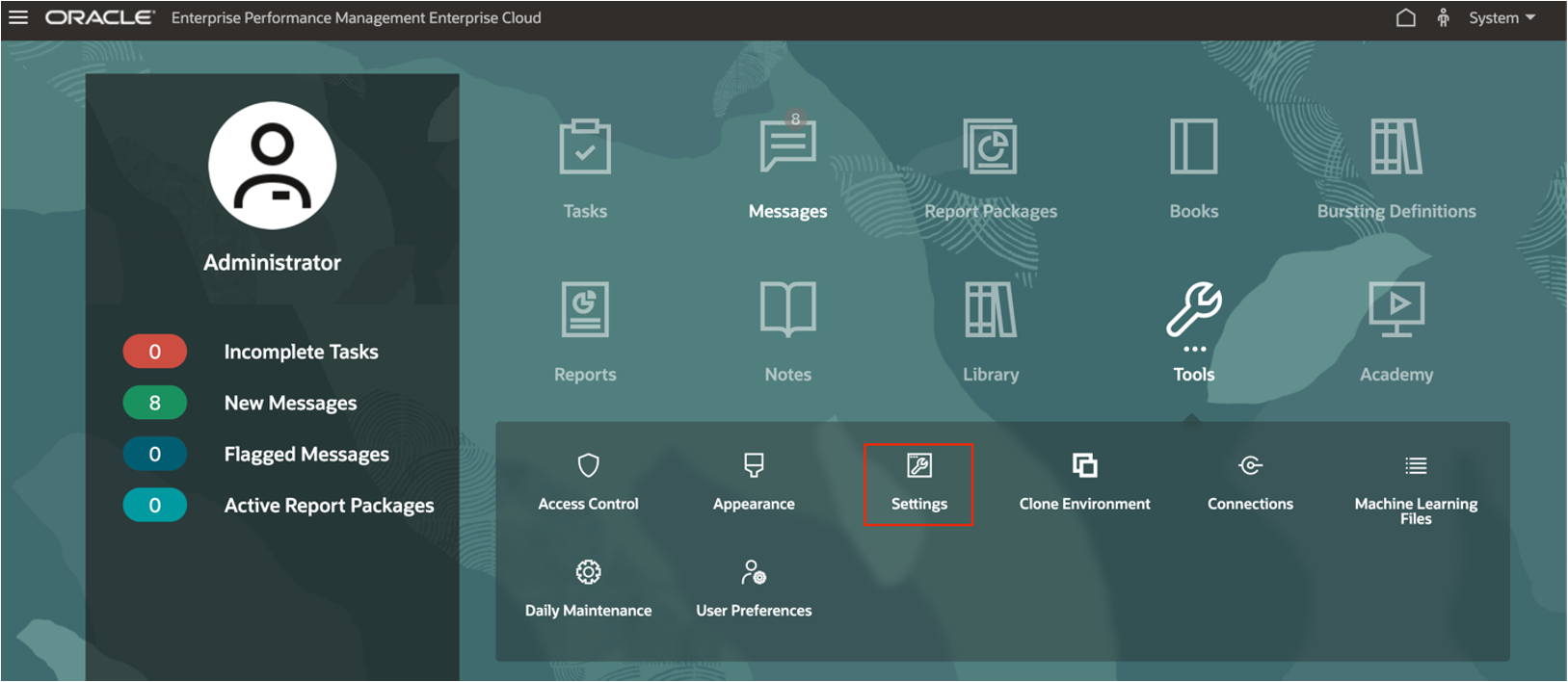

  1. Narrative Reportingホーム・ページで、「ツール」、「設定」の順に選択します。
    設定オプション

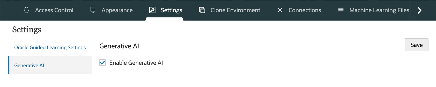

  2. 「設定」ウィンドウの左ペインで、「生成AI」を選択します。
    ノート: 生成AIを使用できないデータ・センターを使用している場合、「生成AI」パネルに、生成AIは使用不可と表示されます。
  3. 「生成AI使用可能」チェック・ボックスを選択し、「保存」をクリックします。
