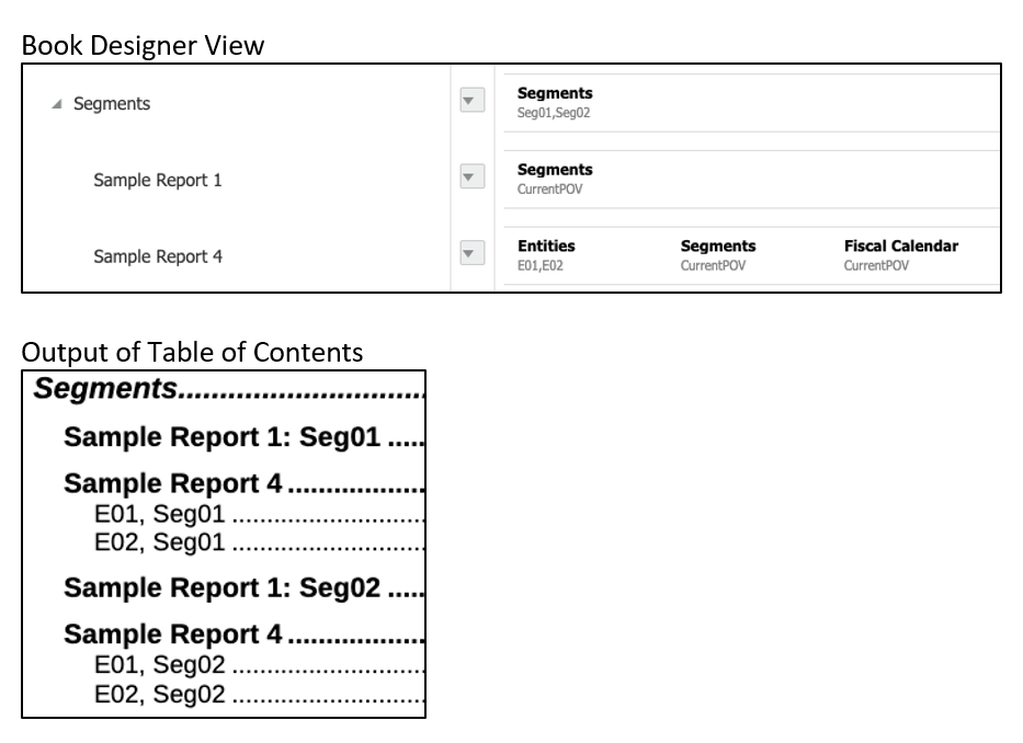

POVを含むセクションと、POVを含まないセクションの2つの例を考えてみます。
例: POVメンバー・セクションを含むセクション。 セクションには「Segments」・ディメンション・メンバー選択の「Seg01」と「Seg02」が含まれ、レポートには「Segments」・ディメンション・メンバーに対する「Current POV」が含まれます。
POV選択を含むセクション
