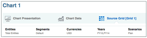

図4-13 例1、チャート1: 設計モード
チャート1を設計モードで示したスクリーンショットの摘要が続きます
図4-13は、チャート1を設計モードで示しています。次のことに注意してください。
  • Scenariosはローカルに設定され、単一の選択(Plan)のみがあります。「提案のみ表示」が有効になっています。
  • 残りの選択はグローバルPOVから設定されます。
図4-14 例1、チャート1: プレビュー・モード
ローカルPOVでPlanが設定されているチャート1をプレビュー・モードで示したスクリーンショット
図4-14は、チャート1をプレビュー・モードで示しています。ScenariosはローカルPOVに表示され、変更できないことに注意してください。

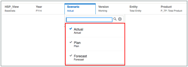

図4-24 例3、グリッド2: 設計モード
グリッド2を設計モードで示したスクリーンショットの摘要が続きます
図4-24は、グリッド2を設計モードで示しています。次のことに注意してください。
  • HSP_View、Year、Version、ProductおよびEntityは、それぞれ単一の選択で、「提案のみ表示」が有効になっています。
  • Scenarioにはメンバー選択関数: Children(Scenario)があります。「提案のみ表示」が有効になっています。
    注:
    ScenarioにVariance、Variance Comments、Current、No Scenario、Actual、Plan、Adj Plan、Revised Plan、ForecastおよびAct vs Planの10個のメンバーがリストされていることに注意してください。
図4-25 例3、グリッド2: プレビュー・モード
グリッド2をプレビュー・モードで示したスクリーンショットの摘要が続きます
図4-25は、グリッド2をプレビュー・モードで示しています。次のことに注意してください。
  • HSP_View、Year、Version、ProductおよびEntityについては、参照者は選択を変更できません。
  • Scenarioには、2つのデータ・ソース間で共通するメンバーのみがリストされます。このデータ・ソースには使用可能な10個のメンバーがありますが、両方のデータ・ソースに共通するActual、PlanおよびForecastの3つのメンバーのみを使用できます。
