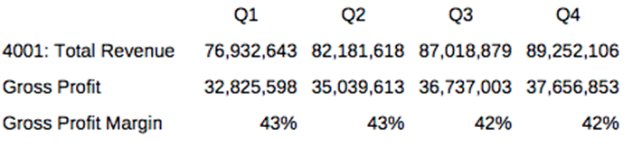

セカンダリY軸の使用方法について、いくつかの例を示します。両方の例で、ソース・グリッドでは、パーセントで表示される「Gross Profit Margin」に加え、「Revenue」および「Gross Profit」の行に「Accounts」 があります。図8-1は、次の例で使用するチャートのソース・グリッドを示しています。
図8-1 二重Yのソース・グリッドの例
合計収益、総利益および総利益マージンの行と第1四半期から第4四半期までの列のソース・グリッドを示しているスクリーンショット

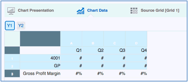

  3. チャート・データ・ビューで、プライマリ(Y1)軸について行と列を選択します。この例では、行1と2、および列AからDを選択します。
    Y1軸の対象として行1と2および列A、B、C、Dが選択された様子を示しているスクリーンショット

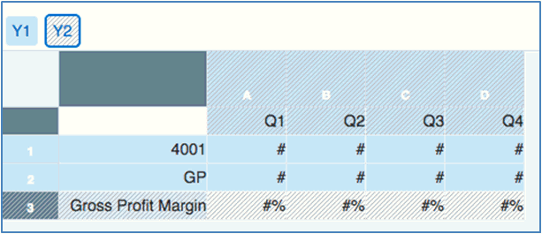

  4. 「Y2」ボタンをクリックし、セカンダリY軸について行と列を選択します。この例では、行3および列AからDを選択します。
    Y2軸の対象として行3および列A、B、C、Dが選択された様子を示しているスクリーンショット

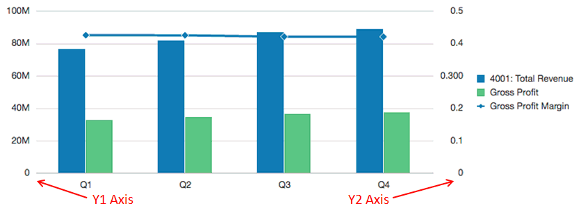

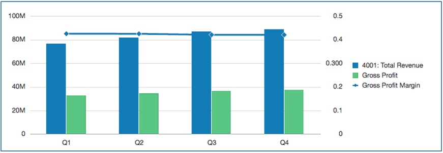

  5. チャートをプレビューします。折れ線として表された「Gross Profit Margin」の値が、右側のセカンダリY軸に反映されていることに注意してください。「Total Revenue」および「Gross Margin」の値は、左側のプライマリY軸に反映されています。
    前に説明されているチャートを示しているスクリーンショット

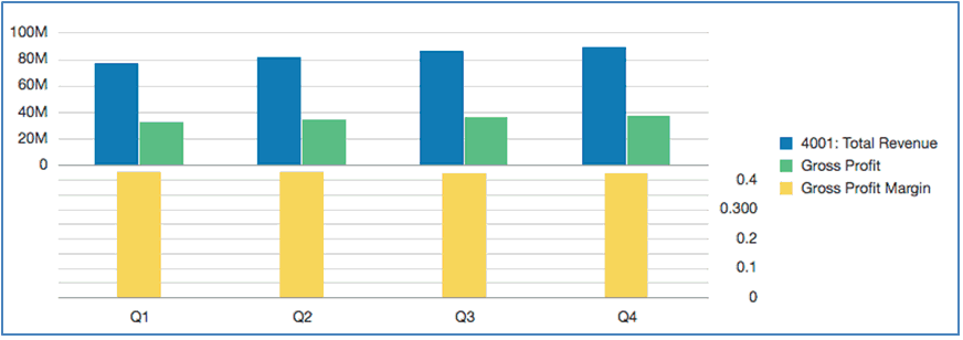

例2: 「二重Y」=「分割二重」(「分割二重」=「オン」)
  1. 例1: 「二重Y」=「オン」(「分割二重」=「オフ」)と同じチャート、データおよび選択を使用して、チャートの一般プロパティで、「分割二重Y」を「オン」に設定します。

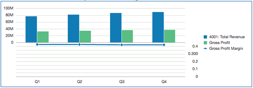

  2. チャートをプレビューします。折れ線として表された「Gross Profit Margin」の値が、棒の系列の下にある右側のセカンダリY軸に反映されていることに注意してください。
    Y1軸の下にY2軸が右側にあるチャートを示しているスクリーンショット
  3. チャート・タイプを「棒」に変更し、チャートをプレビューします。チャートにすべてのデータ系列が棒として表示され、「Gross Profit Margin」が下に表されていることに注意してください。
    両方のデータ・セットが棒グラフで上下に表されたプレビューを示しているスクリーンショット
