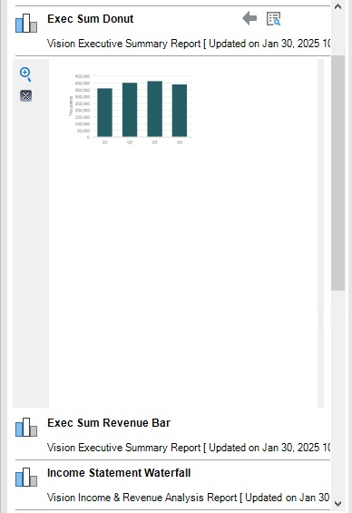

  3. オプション: 「プレビュー」ボタンプレビュー・ボタンを使用して、使用可能なコンテンツをプレビューします。
    リストで使用可能なコンテンツを選択すると、「プレビュー」ボタンプレビュー・ボタンが表示されます(Figure 24-42を参照)。
    Figure 24-42 選択した使用可能なコンテンツに表示された「挿入」および「プレビュー」ボタン
    「挿入」ボタンと「プレビュー」ボタンが表示された「使用可能なコンテンツ」リストの一部
    プレビュー・ボタンをクリックすると、使用可能なコンテンツのサムネイル・イメージが、使用可能なコンテンツ名のすぐ上のパネルに表示されます。たとえば、「Exec Sum Revenue Bar」の使用可能なコンテンツのプレビュー・ボタンをクリックすると、パネルに次のサムネイル・イメージが表示されます:
    選択した使用可能なコンテンツのサムネイル・イメージのプレビュー

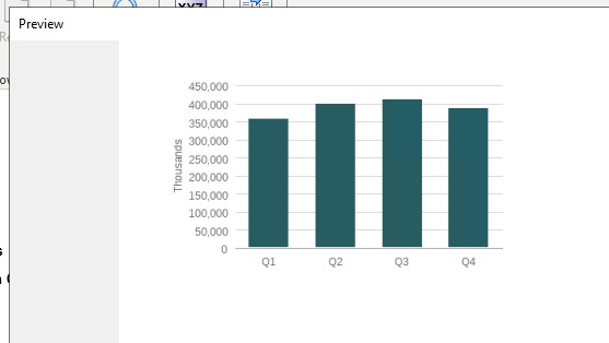

  4. オプション: サムネイル・イメージの横にあるプレビューを拡大するボタンをクリックして拡大します。
    拡大されたイメージが別のダイアログに表示されます。ダイアログを右左または上下に引き伸ばして、さらに拡大できます。
    Figure 24-43 使用可能なコンテンツの拡大イメージが表示された「プレビュー」ダイアログの一部
    「プレビュー」ダイアログの任意の場所をクリックするか、ダイアログの右上隅にある「X」をクリックしてダイアログを閉じます。
