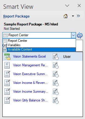

  5. 「レポート・パッケージ」パネルで、ドロップダウン・メニューから「使用可能なコンテンツ」を選択します(Figure 24-32を参照)。
    Figure 24-32 「レポート・パッケージ」パネルで選択された「使用可能なコンテンツ」オプション
    「使用可能なコンテンツ」オプションが選択されたドロップダウン・メニューが表示されている「レポート・パッケージ」パネル
    「使用可能なコンテンツ」パネルが表示されます(Figure 24-33を参照)。使用可能なコンテンツにカーソルをあわせると、「コンテンツの編集」ボタン「コンテンツの編集」ボタンおよび「その他のアクション」「その他のアクション」ボタンが表示されます。

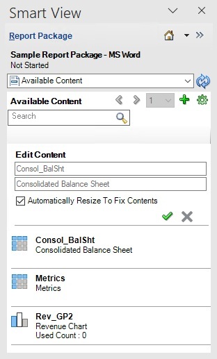

  6. オプション: 選択した使用可能なコンテンツの名前、オプションの説明または表の列のサイズ変更オプションを変更します。
    1. リストで使用可能なコンテンツを選択します。
    2. オプション: 使用可能なコンテンツの名前または説明を編集するには、選択したコンテンツの「コンテンツの編集」ボタンをクリックし、パネルで名前または説明フィールドに必要な変更を加えます。
      Figure 24-34は、選択したコンテンツの現在の名前と説明を示しています。これらのフィールドに直接入力して、名前または説明を変更します。
      Figure 24-34 編集オプションが表示された「使用可能なコンテンツ」パネル
      使用可能なコンテンツの名前と説明を変更するための編集オプションと、列を自動的にサイズ変更するチェック・ボックスが表示されている「使用可能なコンテンツ」パネル
    3. オプション: 必要に応じて、「表のコンテンツを自動的にサイズ変更」チェック・ボックスを選択または選択解除します。
      埋込みのWord表とソース参照表またはグリッドとの間の相違を最小限に抑えるには、「表のコンテンツを自動的にサイズ変更」オプションを無効にします。
      「Narrative Reporting」リボンの「使用可能なコンテンツ」ボタンを使用して使用可能なコンテンツを作成する場合、このオプションはデフォルトで有効になります。
    4. 終了したら、「OK」ボタンをクリックして変更を受け入れ、選択した使用可能なコンテンツの編集フィールドを縮小します。
      変更を破棄するには、「取消」ボタン「取消」ボタンをクリックします。
