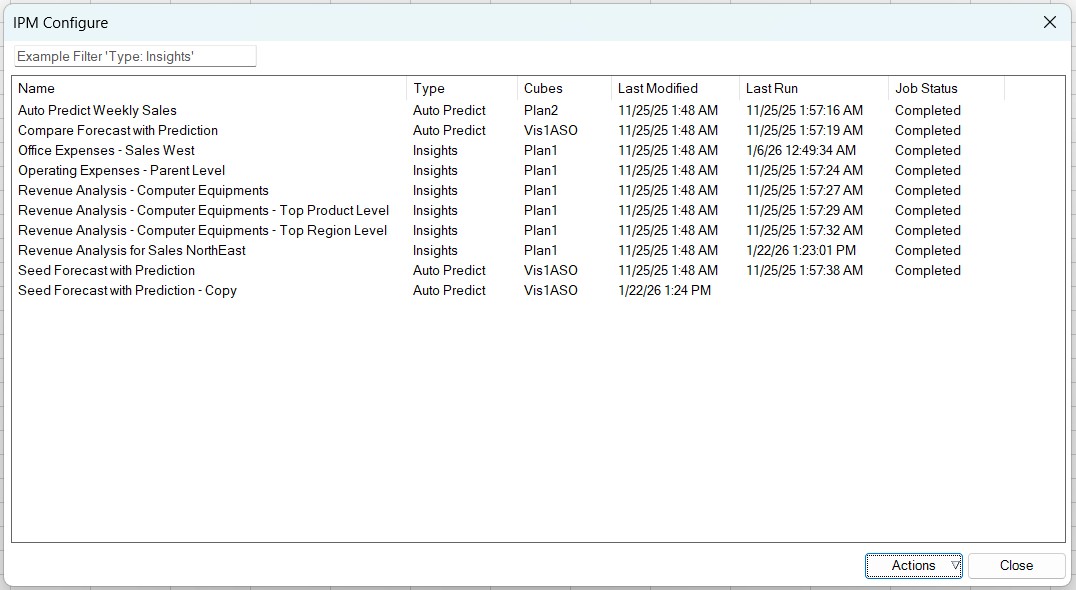

Webアプリケーションに加えて、「IPM構成」アクションを使用して、Smart ViewからIPMインサイト・ジョブおよび自動プレディクト・ジョブを実行および管理できます。Smart Viewパネルで、アプリケーション名を右クリックし、「IPM構成」をクリックすると、「IPM構成」ダイアログ・ボックスに使用可能なジョブのリストが表示されます。
「IPM構成」アクションは、「IPM - 管理」の詳細な役割を持つサービス管理者のみが使用できます。
「IPM構成」ダイアログ・ボックスでは、ジョブの名前、そのタイプ(「インサイト」または「自動プレディクト」)、それが関連付けられているキューブ名、ジョブが最後に変更された日時、ジョブが最後に実行された日時、およびジョブの現在のステータス(「処理中」、「完了」、「エラー」、「エラーで完了」など)を表示できます。
最終変更日時および最終実行日時には、ローカル・マシンのタイム・スタンプではなく、Webアプリケーションに表示されるサーバーのタイム・スタンプが常に表示されます。
フィルタ・ボックス、使用可能なジョブ(そのタイプ、キューブ、最終変更日、最終実行日とジョブ・ステータス)、および「アクション」メニューが表示されている「IPM構成」ダイアログ・ボックス。

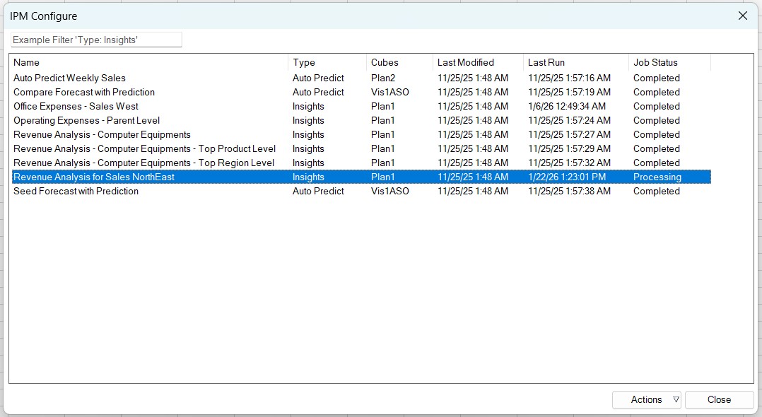

    インサイト・ジョブの処理ステータスを表示する「IPM構成」ダイアログ・ボックス。
    「ジョブ・ステータス」列のジョブのステータスが「処理中」と表示されます。完了すると、「完了」ステータスが表示されます。
    一部のジョブは完了に時間がかかり、「処理中」ステータスが表示され続ける場合があります。ジョブの最新ステータスを確認するには、「IPM構成」ダイアログ・ボックスを閉じて、再度開いてください。

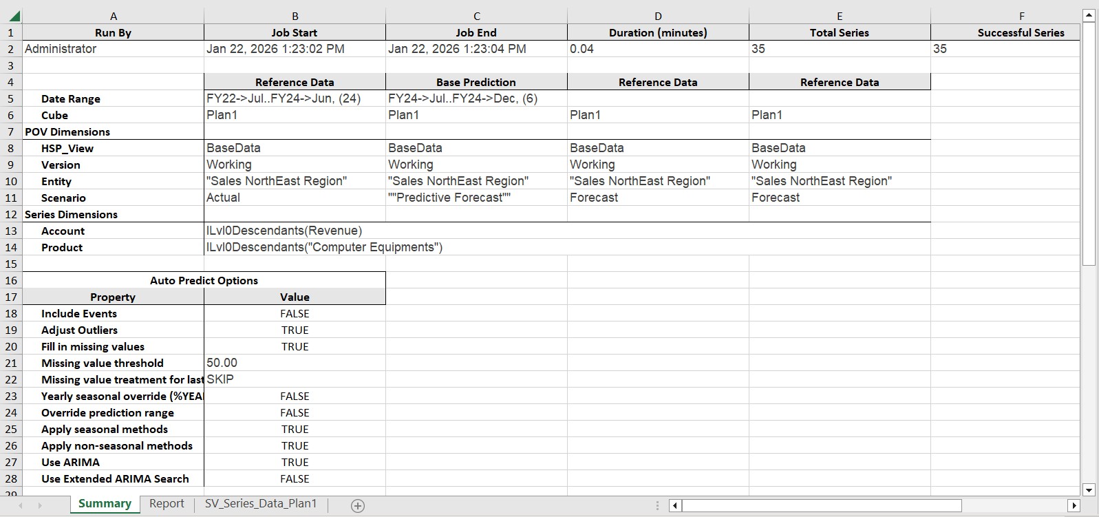

「完了」ステータスのIPMジョブの詳細は、ダウンロード可能なレポートで確認できます。このレポートはExcelワークブック形式でダウンロードされ、予測のステータスと方法の詳細が次のワークシートに表示されます。
  • サマリー: ジョブのタイム・スタンプ、データの日付範囲、キューブ、POVおよび系列ディメンション、および予測中に考慮されたイベントの詳細を含むサマリー。
  • レポート: ステータス、精度、予測方法、季節性、調整済外れ値、誤差測度、およびメンバー・ディメンションのその他の予測統計を示す詳細レポート。
  • SV_Series_Data_CubeName: インサイトまたは予測に使用されたデータ。Smart Viewを使用して、このデータに対してアドホック分析を実行できます。複数のキューブが関係するジョブの場合、キューブごとに個別のシートが作成されます。

    新しいExcelワークブックが開き、ダウンロードしたレポートが表示されます。このExcelレポートは、Microsoft Excelの「名前を付けて保存」オプションを使用して保存できます。
    ダウンロードされたジョブ・レポートの例。
