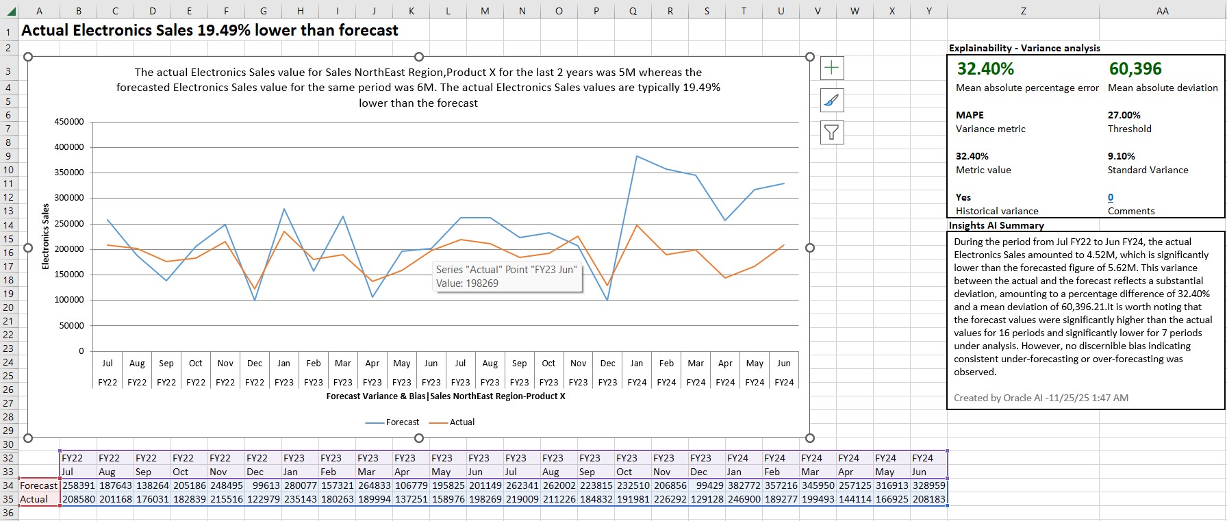

  1. IPMインサイトをMicrosoft ExcelシートまたはMicrosoft PowerPointスライドに挿入します。Smart Viewでのインサイトの挿入を参照してください。
  2. チャートの横に表示される「インサイトAIサマリー」セクションでナラティブ・サマリーを確認します。
    このサマリーでは、生成AIを使用します。生成AIからの出力は、必ずしも事実、正確、または適切であるとは限りません。ユーザーには、自らの裁量により生成AIの出力を確認して使用する責任があります。
    この例では、Microsoft Excelに挿入されたインサイトのインサイトAIサマリーが、チャートの横および説明可能性表の下に表示されています。
    Microsoft Excelに挿入されたインサイトのインサイトAIサマリーの例。
  3. オプション: 必要に応じてサマリーを編集できます。サマリーの元のテキストを復元するには、「リフレッシュ」をクリックしてください。
    ただし、Microsoft PowerPointのスライドから「インサイトAIサマリー」ボックスを削除した場合は、「リフレッシュ」を使用してリストアできません。サマリーをリストアするには、インサイトを再度挿入する必要があります。

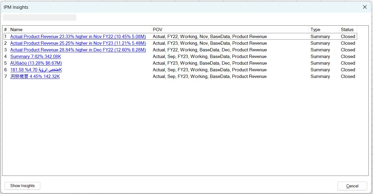

  1. 「Smart Viewパネル」で、アプリケーション名を右クリックし、「IPMインサイト」をクリックします。
  2. 「IPMインサイト」ダイアログ・ボックスで、「サマリーの表示」をクリックします。
    使用可能なサマリーのリストが「IPMインサイト」ダイアログ・ボックスに表示されます。サマリーごとに、サマリーが生成された基準となるPOVを表示できます。
    「サマリーの表示」ボタンは、インサイト・サマリーがすでに生成されて、一連のインサイトで使用可能な場合にのみ表示されます。そのようなサマリーが使用できない場合、このボタンは「IPMインサイト」ダイアログ・ボックスに表示されません。
    「サマリーの表示」ボタンをクリックした後に、使用可能なサマリーのリストが表示された「IPMインサイト」ダイアログ・ボックス。

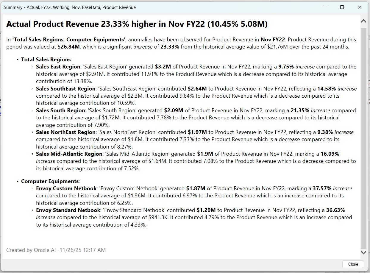

  3. サマリー名のリンクをクリックすると、生成済のサマリーを別のダイアログ・ボックスで開いて確認できます。
    生成AIを使用して生成されたサマリー・テキストの例。
