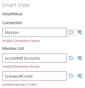

    たとえば、関数ビルダー検証エラーは、無効な接続名、ある引数の無効なディメンション名、別の引数の無効なメンバー名の原因となった単純なスペル・エラーを示しています。
    図16-5 関数ビルダー検証エラー
    接続名、ディメンション名およびメンバー名のスペル・エラーにより、問題を示すインライン・メッセージが次に表示されます。

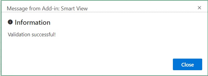

  11. エラーを修正し、「検証」を再度クリックします。
    関数が正しく検証されると、検証が成功したことを示すメッセージが表示されます。
    検証成功メッセージ
