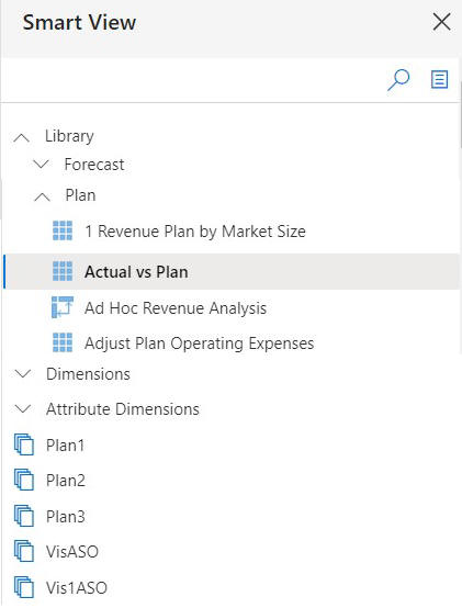

「Smart Viewホーム」パネル
「Smart Viewホーム」パネルは、Microsoft Officeアプリケーションの右側に表示されます。「Smart Viewホーム」パネルを開くには、Smart Viewリボンの「ホーム」ボタンをクリックします。
「Smart Viewホーム」パネル
「Smart Viewホーム」パネルから、次のことを行うことができます:
  • ライブラリ内に存在するフォームとアド・ホック・グリッドと、データ・ソース内に存在するキューブのツリー・ビューを取得します。
  • フォーム、グリッド、タスク・リストを検索します。
  • フォームやアド・ホック・グリッドを開かずに、それらを選択するには、アイコンまたは名前の横の領域をクリックします。
  • フォームとアド・ホック・グリッドの名前をクリックして開きます。
  • フォームを選択し、フォーム名を右クリックしてから「アドホック分析」を選択すると、フォームがアド・ホック分析モードで直接開きます。
  • アド・ホック・グリッドを選択し、アド・ホック・グリッド名を右クリックしてから「フォームを開く」を選択すると、アド・ホック・グリッドをフォームとして直接開きます。
  • 各種アクションとプロセスを「アクション」メニューから起動します。フォームまたはアド・ホック・グリッドを選択し、その名前を右クリックして、これらのアクションにアクセスすることもできます。
  • サービス管理者: ディメンションと属性ディメンションを表示および管理します。Planningの管理のSmart Viewを使用したアプリケーション・メタデータのインポートと編集を参照してください。
「検索」ボックス
「Smart Viewホーム」パネルの上部にある検索ボックスを使用すると、フォーム、アド・ホック・グリッド、タスク・リストをより早く見つけてアクセスできます。検索ボックスにテキストを入力し始めると、ホーム・パネルの項目のリストがフィルタ処理され、強調表示された検索用語を含む名前が表示されます。たとえば、「プラン」を検索するときに、名前に「プラン」が含まれている項目のみが、ホーム・パネルに表示されます。
名前に「プラン」が含まれるすべての項目を表示する検索結果
検索ボックスは大/小文字を区別しない検索をサポート: たとえば、"plan"、"Plan"または"PLAN"の検索は、大/小文字に関係なく、名前にこの用語が含まれる項目の同じリストをフェッチします。
語の入力後、「検索」アイコンをクリックします。ツリー・ビュー内のすべてのフォルダからの一致する項目が、ホーム・パネルの検索結果に表示されます。項目の名前をクリックすると、その項目を検索結果から直接開けます。検索結果内の項目を選択して右クリックすると、その他のアクションを表示することもできます。
検索用語と一致する項目がない場合、パネルに空白が表示されます。「閉じる」アイコンをクリックして検索ボックスをクリアできます。

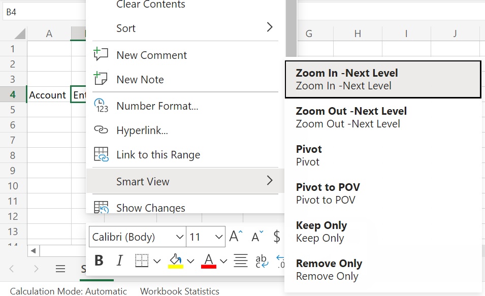

右クリック・コンテキスト・メニュー
右クリック・コンテキスト・メニューは、選択したセルのコンテキスト内でよく使用するメニュー・アイテムにアクセスするための便利な方法です。右クリック・コンテキスト・メニューで使用できるアイテムは、サービス管理者がマニフェスト・ファイルの作成時に選択したオプションによって異なります。サービス管理者は、マニフェスト・ファイルを編集し、再デプロイまたは再サイドロードすることで、メニューを追加または削除できます。
注:
コンテキスト・メニューでメニュー・オプション名が繰り返されています。例:
重複メニュー・アイテム・タイトルを表示する右クリック・コンテキスト・メニューの例
サービス管理者: 右クリック・コンテキスト・メニューに表示されるコマンドは、マニフェスト・ファイルの作成時にコンテキスト・メニューのアイテムの選択ダイアログで選択した内容によって異なります。詳細は、Oracle Smart View for Office (Mac and Browser)のデプロイおよび管理を参照してください:
