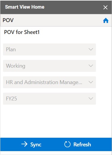

「お気に入り」メニューから「POV」パネルを起動すると、パネルは「Smart Viewホーム」パネル内に開きます。「ホーム」アイコンをクリックするとパネルが閉じられ、「Smart Viewホーム」パネル(
シート名と関連するPOVディメンション、「ホーム」アイコン、「同期」ボタン、「リフレッシュ」ボタンを表示するPOVパネル
)に戻れます。
POVパネルとアクティブ・シートの同期
Smart Viewでは、同じスプレッドシート内の複数のシートにまたがる複数のフォームとアド・ホック・グリッドを操作できます。POVパネルの「同期」ボタンと「リフレッシュ」ボタンを使用すると、POVパネルのコンテキストをアクティブなシートに維持できます。
これらのボタンは、次のシナリオで役立ちます:
  • シート間の切り替え: フォームまたはグリッドで作業中にPOVパネルを開くと、現在開いているフォームまたはグリッドのシート名とPOVが表示されます。別のシート・タブで別のフォームまたはグリッドに切り替えた場合、POVパネルは自動的に同期されず、新しいシートの内容に従ってPOVディメンションが表示されます。前のシートのシート名とPOVが引き続き表示されます。
    • アクティブなフォームまたはグリッドのそれぞれのPOVディメンションを表示するには、「同期」をクリックします。POVパネルに、アクティブなシートの名前と、フォームまたはグリッドに関連するPOVディメンションが表示されるようになりました。
    • アクティブなシートのデータをリフレッシュし、POVパネルとシートを同期するには、「リフレッシュ」をクリックします。シートがリフレッシュされ、POVパネルにアクティブなシートの名前と、フォームまたはグリッドに関連するPOVディメンションが表示されます。
  • 属性の挿入: 属性の挿入中に、「メンバー・セレクタ」から属性を選択し、「挿入」をクリックしても、属性ディメンションはPOVパネルに自動的には表示されません。「同期」をクリックすると、新しく追加された属性ディメンションが「POV」パネルに表示されます。
