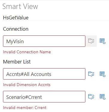

    たとえば、関数ビルダー検証エラーは、無効な接続名、ある引数の無効なディメンション名、別の引数の無効なメンバー名の原因となった単純なスペル・エラーを示しています。
    図13-5 関数ビルダー検証エラー
    接続名、ディメンション名およびメンバー名のスペル・エラーにより、問題を示すインライン・メッセージが次に表示されます。
    注:
    「検証」は、テキスト・ボックスに手動入力されたdimension#memberの組合せでのみ機能し、「メンバー・セレクタ」ダイアログを使用して追加されたdimension#membersには適用されません。すべてのdimension#memberの組合せが「メンバー・セレクタ」を使用して入力されている場合は、それらの組合せに関する検証メッセージは表示されません。綴りが間違っている接続名に関してエラーが表示される可能性はあります。
