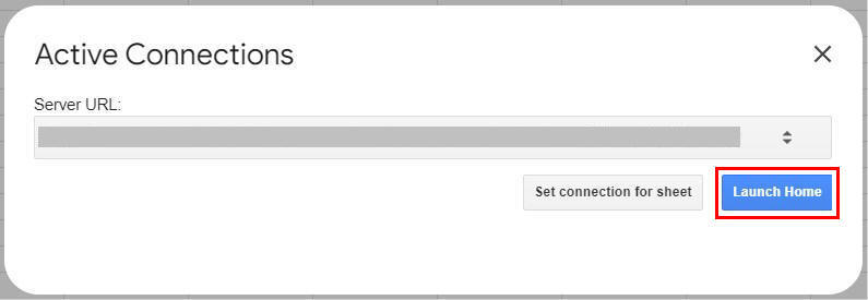

  3. 「アクティブ接続」ダイアログ・ボックスで、「サーバーURL」リストをクリックしてアクティブ接続のリストを表示し、必要な接続を選択します。
    「アクティブ接続」ダイアログと「ホームの起動」ボタンが表示されます。
  4. 「アプリケーション」フィールドおよび「キューブ」フィールドで、接続先にする必要なアプリケーションおよびキューブを選択します。
  5. 「ホームの起動」をクリックします。
    接続が確立され、「Smart Viewホーム」パネルが開き、接続されたデータ・ソースのライブラリ・コンテンツが表示されます。

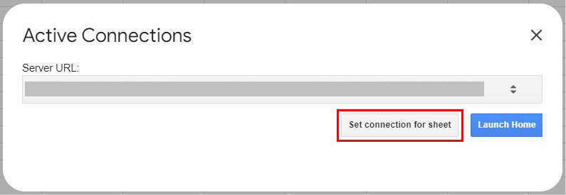

  2. 「拡張機能」メニューで、Smart View for Google Workspaceを選択し、「開始」の「アクティブ接続」を選択します。
    「サーバーURL」フィールド、「アプリケーション」フィールドおよび「シートの接続の設定」ボタンがある「アクティブ接続」ダイアログ・ボックスが表示されています。

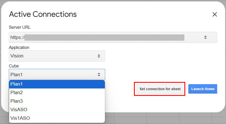

  4. オプション: フォームのアクティブ接続を設定している場合は、接続先アプリケーション名が「アプリケーション」フィールドに表示されます。「アプリケーション」フィールドで、必要なアプリケーションを選択できます。
  5. オプション: アド・ホック・グリッドのアクティブ接続を設定している場合は、接続先のアプリケーション名とキューブ名が、それぞれ「アプリケーション」フィールドおよび「キューブ」フィールドに表示されます。「アプリケーション」フィールドおよび「キューブ」フィールドで、接続先にする必要なアプリケーションおよびキューブを選択できます。
    「アクティブ接続」ダイアログ・ボックスの「アプリケーション」フィールドおよび展開された「キューブ」リストが表示されています。
  6. 「シートの接続の設定」をクリックします。
