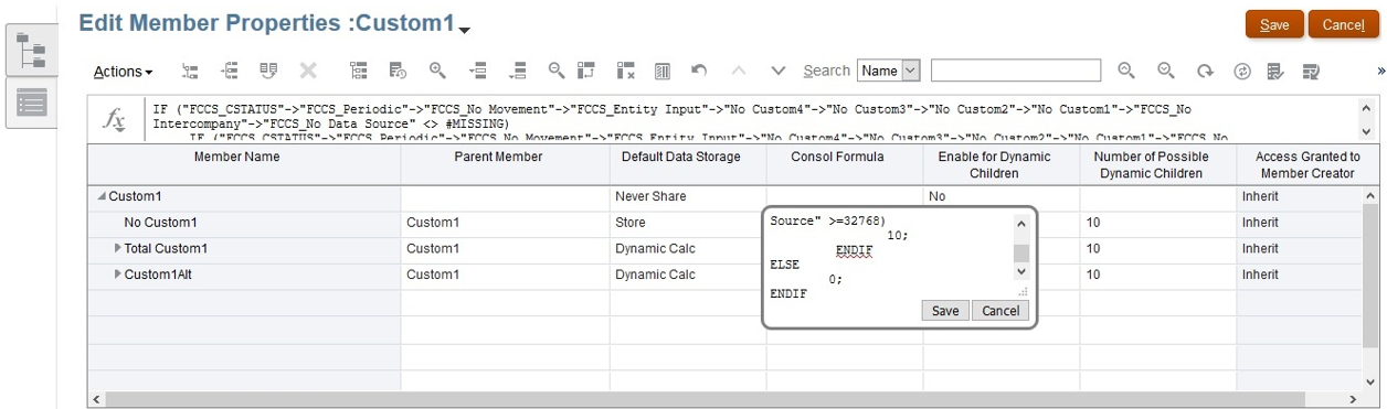

  2. ホーム・ページで「アプリケーション」、「概要」の順にクリックします。
  3. 「ディメンション」 をクリックし、簡易ディメンション・エディタを開きます。
  4. 操作するディメンションの名前をクリックします。
  5. 「すべてのレベルへズーム・イン」すべてのレベルへのズーム・インをクリックします。
  6. コンソール式列で、編集または削除する式を見つけます。
    コンソール式画面の編集
    画面を整理するには、列ヘッダーを右クリックして一部の列の選択を解除し、現在の表示から列を削除します。
  7. 必要に応じて式を編集または削除し、「保存」をクリックして変更内容を保存します。
  8. 「メンバー・プロパティの編集」で、「保存」、「取消」の順にクリックします。
