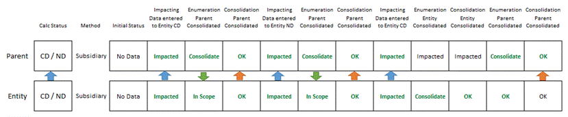

新しいデータがエンティティのエンティティ入力に導入されると、エンティティ、エンティティの各インスタンスおよびそのアクティブなすべての祖先の計算ステータスが「影響」ステータスに変更されます。影響を受けるデータは、新しい連結プロセスが実行された後に変更されることが予想されるデータです。また、次の期間のデータ・ポイントも影響を受け、再連結時にその後続期間の期首残高も変更されることが予想されます。次の期間のデータ・ポイントが影響を受けると、その変更は影響を受けるエンティティのアクティブな祖先にも影響します。
「期間別拡張組織」が有効になっていない場合、すべての祖先がアクティブとみなされ、いずれかの連結メンバーの新しいデータまたはデータへの変更が計算ステータス・システム勘定科目に記録されます。連結ディメンション・メンバーに関係なく、エンティティ内のすべてのデータのステータスは同じになります。

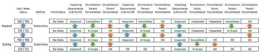

「期間別拡張組織」が有効になっている場合、2つの計算ステータス(共通データを表す計算ステータスとノード・データを表すノード・ステータス)の勘定科目があります。新しい共通データが導入され、計算ステータスが「影響」の場合、同じエンティティのノード・ステータスも「影響」です。これは、変更されたデータ・セットから実行される比例および他の連結ルールによって、ノード・データ(少なくとも比率データ)も変更されることが予想されるためです。共通データの変更、またはノード・データ連結ディメンション・メンバーの新しいデータまたは変更されたデータによりエンティティのノード・ステータスが「影響」の場合、親エンティティの計算ステータスも「影響」です。影響を受けるフローは、同じエンティティの計算ステータスからノード・ステータス、次に親の計算ステータス、次に親のノード・ステータス、次に親の親の計算ステータスなど、エンティティ階層を上に進みます。

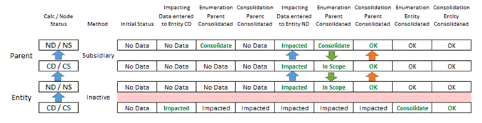

「期間別拡張組織」が有効になっている場合、エンティティ階層の祖先を介した依存計算ステータスの勘定科目の上方向の影響の例外が発生するのは、エンティティに「非アクティブ」連結メソッドが割り当てられている場合です。データへの影響については、非アクティブ・メソッドの割当により、エンティティの共通データとノード・データの間にブレークポイントが作成されます。この場合、計算ステータスは影響を受けますが、共通データに基づくノード・データの比例および他の計算は非アクティブ・エンティティに対して実行されないため、ノード・ステータスは影響を受けません。非アクティブ・エンティティのノード・ステータスが影響を受けるのは、ノード・データ連結ディメンション・メンバーの1つに含まれる新しいデータまたは変更されたデータ、または前の期間の同じ視点のノード・ステータスの影響によってのみです。シード済の「非アクティブ」メソッド以外の連結メソッド(シード済またはユーザー作成済)が割り当てられたすべてのエンティティは、アクティブとみなされます。
ある視点の計算ステータスの影響は、常に次の期間の計算ステータスに影響し、次の期間ではエンティティ・ディメンション内のアクティブなエンティティ全体に影響が伝播します。

計算ステータスが「影響」のエンティティから連結が呼び出されると、「影響」の他の視点のみが列挙に含まれ、現在の年の前の期間の「影響」の視点が含まれます。計算ステータスが「システム変更」の視点から連結が呼び出されると、「システム変更」および「影響」の視点が列挙に含まれますが、前の期間の「システム変更」の視点は列挙に含まれません。
「期間別拡張組織」が有効になっていない場合、連結が呼び出された選択した視点の計算ステータスから「影響」ステータスまたは「システム変更」ステータスがチェックされます。検出された場合は、その視点のすべての子の計算ステータスがチェックされます。「影響」または「システム変更」のすべての視点が列挙に追加されます。同じロジックが、列挙に追加された各視点に適用されます。この下方向の列挙は、「OK」計算ステータスが検出されたとき、またはプロセスがレベル0のエンティティに到達したときに終了します。
「期間別拡張組織」が有効になっている場合、連結が呼び出された選択した視点のノード・ステータスから「影響」ステータスまたは「システム変更」ステータスがチェックされます。検出された場合は、選択した視点の計算ステータスがチェックされ、続いてその視点のすべての子のノード・ステータスがチェックされます。「影響」または「システム変更」のすべての視点が列挙に追加されます。同じロジックがノード・ステータスに適用され、列挙に追加された視点の各子の計算ステータスに適用されます。この下方向の列挙は、「OK」計算ステータスが検出されたとき、非アクティブ・エンティティが検出されたときまたはプロセスがレベル0のエンティティに到達したときに終了します。下方向の列挙は、非アクティブ・エンティティのノード・ステータスで終了します
連結が非アクティブ・エンティティから呼び出されると、列挙プロセスはそのエンティティのノード・ステータスではなく計算ステータスから開始されます。その結果、非アクティブ・エンティティのノード・データは、非アクティブ・エンティティの祖先から連結を呼び出すことによってのみ連結できます。
